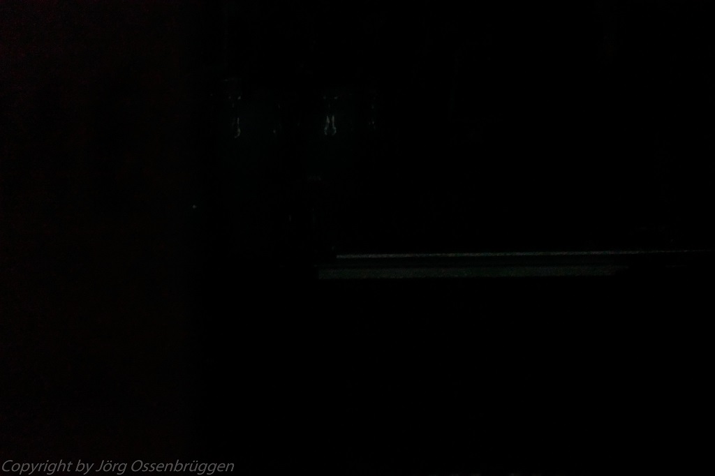

carphunter
Beiträge: 1719
Wohnort: Pinneberg
Re: Elektronischer Verschluss bei der FZ 1000
Beitrag von carphunter » Dienstag 28. Juni 2016, 22:24
Hier mal das Bild, auf das größtmögliche Maß reduziert.
Aus LR 6 übernommen :
1/10000 bei F4.0
Brennweite 146mm
Brennweite/35mm 400mm
Korrektur 33/100
Iso 12.800
Mehrfeldmessung
Jörg

aufgrund der Exifs bleibe ich dabei, daß es an der Speicherkarte lag, was ja auch das blinkende Symbol bestätigt.
Ich habe mit deinen Einstellungen mal ein paar Bilder gemacht. Die Speicherung ging jedesmal ratz-fatz.
Es muss ja auch nicht an den Spezifikationen der Karte liegen. So ein Teil kann ja auch mal einen Defekt aufweisen.

carphunter
Beiträge: 1719
Wohnort: Pinneberg
Beitrag von carphunter » Mittwoch 29. Juni 2016, 21:14
Hallo Jürgen,
so, das Ganze mit der 60MB/sec-Karte getestet. Alles im Lot.
Lag also definitiv an der Karte.
