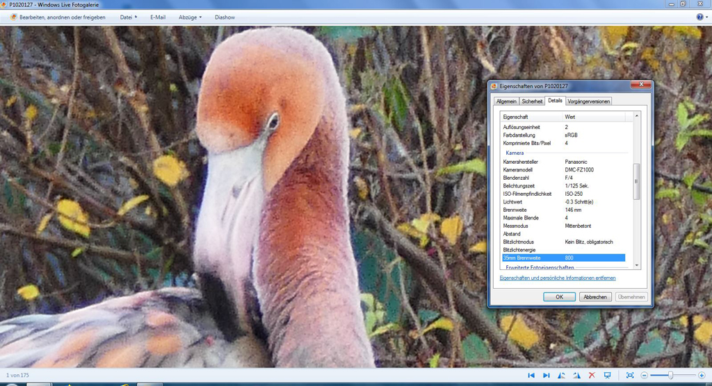

Das kann ich jetzt so nicht mehr stehen lassen. Ich habe einen Großteil meiner Aufnahmen mit der FZ 1000 nochmals überprüft und bin zu dem Ergebnis gekommen,
dass alles, was über dem optischen Zoom liegt, also alles, was mit iZoom aufgenommen wurde, unscharf ist. Ein Beispiel folgt.
Ich werde in den Nächsten Tagen den Händler aufsuchen und "Gewährleistung" geltend machen.
Hier das Beispielfoto in 100%, Bildschirmfoto nur verkleinert:
Unbenannt Kopie.jpg (472.16 KiB) 2549 mal betrachtet
Was sagt Ihr dazu?
Friedhelm

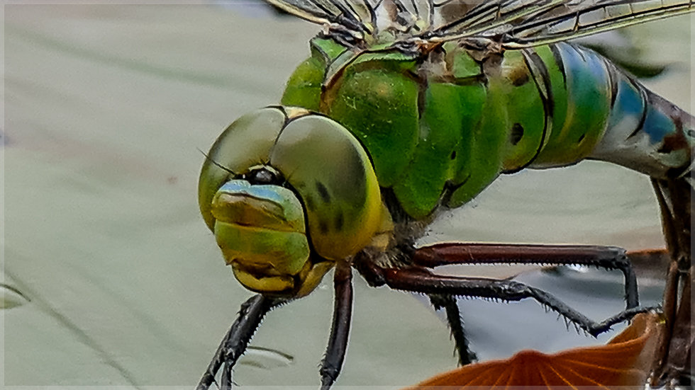

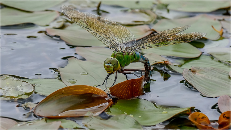

Bei sieht ein iZoom Bild z.B. so aus - Original + 100% - irgendwo sind da der Kamera auch Grenzen gesetzt
Libelle -iZoom 146mm
Libelle -iZoom 146mm -100%

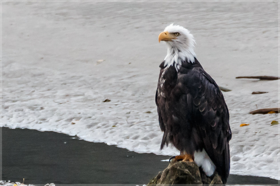

Und bei einer APS-C DSLR mit dem Sigma 150-600 sieht es so aus... da kann der iZoom schon ganz gut mithalten
Man sollte die Ergebnisse hier nicht mit einem 300 f2,8 oder 600 f4,0 für Preise >5000€ vergleichen
Sowohl FZ1000 wie auch die DSLR Kombi stoßen halt irgendwann an ihr Grenzen.
APS-C DSLR bei 600mm BW
APS-C DSLR bei 600mm BW - 100%
