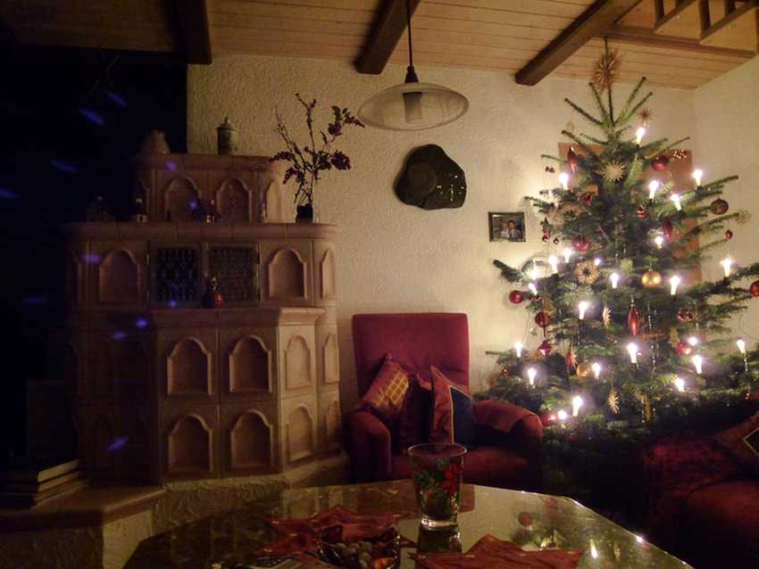

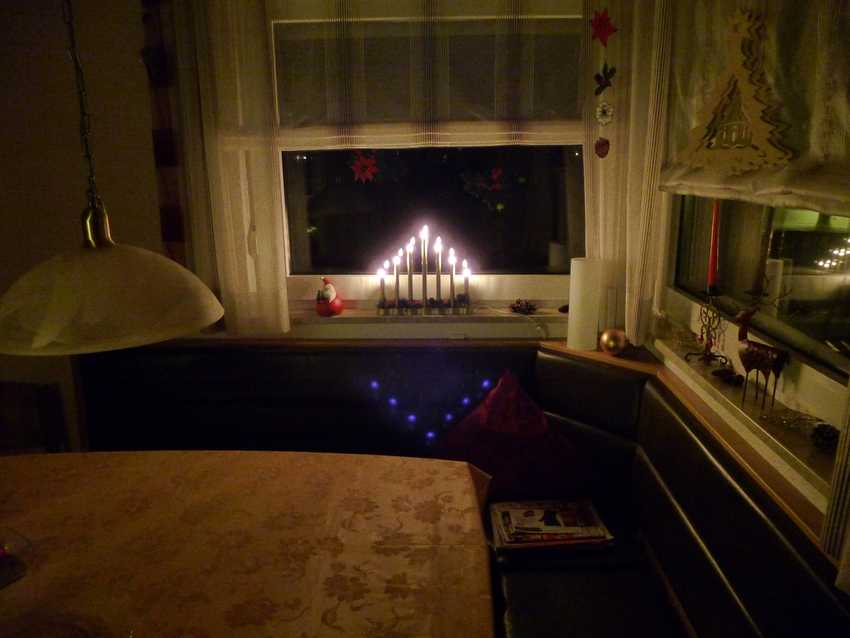

Hallo miteinander,
ich habe eine TZ25 bei der ich mir nicht ganz sicher bin ob ich diese behalten möchte (ich kann diese noch zurückseneden-umtauschen) - so bin ich fleißig am testen und dabei fiel mir diese schwachstelle auf.
Bisher habe ich eine Fuji F31fd die diese Situation sauber abbildet. Die Bilder wurden ohne Blitz gemacht - die Lichtpunkte sind auch schon vor der Aufnahme am Monitor zu sehen.
Nun stellt sich für mich die Frage ob dies nur bei meinem Modell so auftritt . oder haben dies die anderen TZs auch damit zu kämpfen.
Wird der Blitz mit aktiviert sind diese Punkte nicht mehr zu sehen.
Danke für eure Antworten
Ein hoffentlich bald überzeugter TZ25 ler

Da die Punkte auch schon auf dem Monitor zu sehen sind gehe ich mal davon aus, dass es irgendwie mit der Optik (den Linsen) zusammenhängt. Einen Vorsatzfilter schließe ich jetzt mal bei der TZ25 aus.
Auf Anhieb würde ich mal sagen, dass es wohl nicht typisch für die TZ25 ist. Erscheinen diese Reflexe grundsätzlich bei starken punktförmigen Lichtquellen oder nur gelegentlich ?

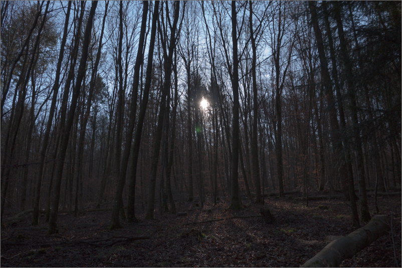

Re: TZ 25 Abbildungsfehler
das dürften Linsenbrechungen sein, wie sie auch häufig bei tiefstehender Sonne vorkommen...
dann bricht sich das Licht in den vielen Linsen, die so ein Objektiv hat und wird als violette Reflexe sichtbar,
ählich den sogenannten Blendenflecken.
Bei größeren Kameras kann eine Gegenlichtblende ein bißchen der Streuung abwenden,
aber je nach Einfallswinkel lässt es sich auch da nicht immer vermeiden.
Da es hier aber sehr massiv auftritt, tippe ich auf einen Baufehler, so krass streuen dürften die Linsen eigentlich nicht!
Hier mal ein Beispiel, was ich oben meinte:

Danke für die Antworten - bin wohl nicht allein mit dem Problem - bleibt die Frage an alle TZ25/31 Besitzer gibt es einen dessen Modell dies nicht hat.
Die Reflexionen treten immer bei allen dominaten Lichtquellen auf - man kann sie schön über den Monitor wandern lassen
Der dunkler der Rest des Raumes je stärker die Erscheinung - Im Hellen fällt dies nicht auf.
