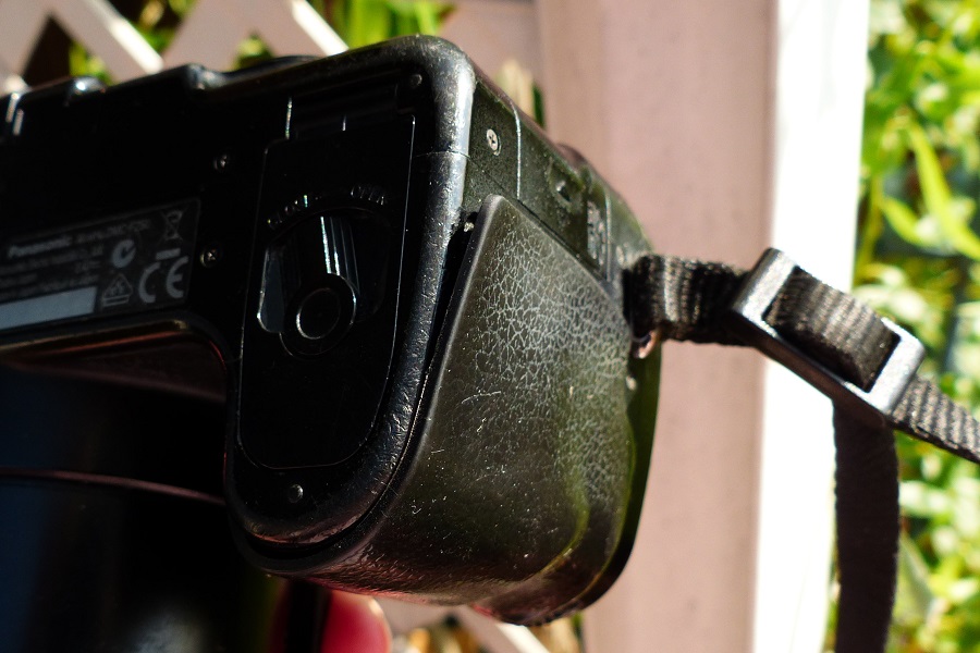

Das Plastikplättchen hinter der Gummiabdeckung scheint eine Schwachstelle zu sein, bei mir ist sie auch gebrochen, aber nicht abgefallen:
Bei mir war die Gummiabdeckung (die liegt irgendwo hier rum, finde sie auf Anhieb nicht) zu wellig um sie wieder anzukleben, selbst nach zurechtschneiden.
Und so sieht die Gummiabdeckung vorne rechts inzwischen aus. Hier kann man gut sehen, dass sie sich in alle Richtungen ausgedehnt hat.
Die Kamera hat aber auch wirklich schon viel, viel mit- und durchgemacht, da darf ich mich nicht beklagen... Zudem hab ich ja inzwischen die FZ 200, die FZ 50 nutzt jetzt mein Mann und der fotografiert nicht so extrem viel wie ich, daher ist die wellige und die fehlende Abdeckung nicht so das Problem.

Da sieht ja meine noch fast neu aus dagegen...Und hat auch > 200.000 Shots hinter sich. Das Problem ist, dass man das Plättchen drunter löst, wenn man den blöden Gummi abzieht... :roll: Man muss ihn eben vorsichtig abziehen... :oops: Dann bricht auch nicht alles in Teile. Bei mir nur ein kleines und das habe ich eben geklebt. Empfehlung zur Reparatur: Genau zugeschnittenes organisches Material, imprägniert, Kork...
