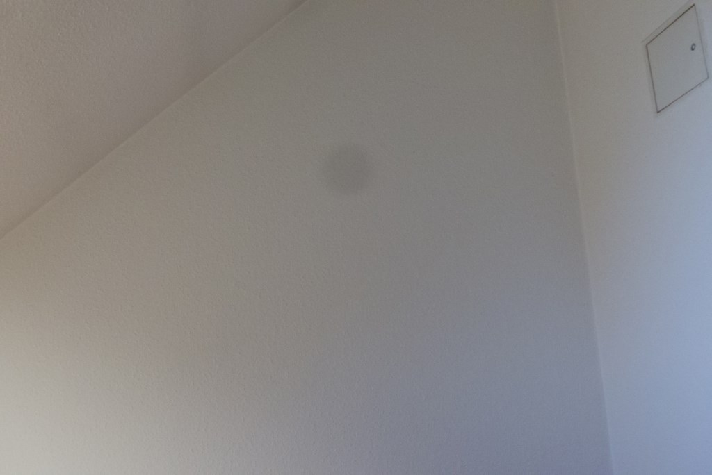

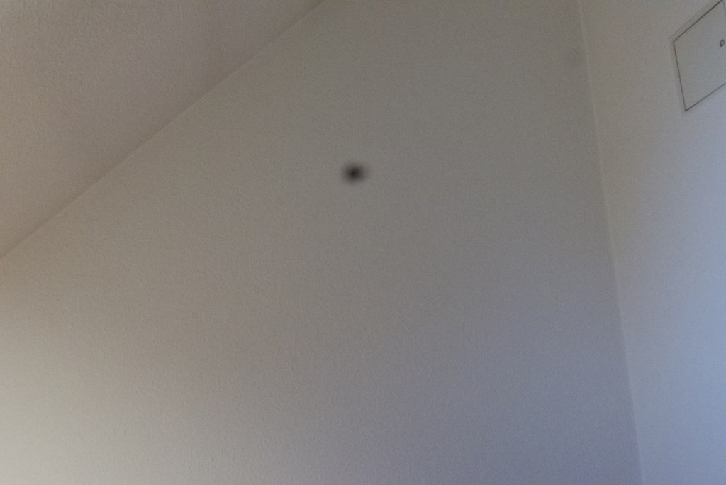

Hallo, heute habe ich festgestellt das sich meine FZ200 von mir verabschieden möchte :(
Grund hierfür ist ein schwarzer Punkt auf allen Fotos der immer an der selben Stelle ist.
Da das Objektiv sauber ist vermute ich mal einen defekt am Bildsensor oder im Objektiv.
Hier mal 2 Beispiele:
hier mit Blende 8
und hier mit Blende 2.8 kaum zu sehen
Kenn einer von euch das Problem?

Da hast du wohl ein Staubkorn im Objektiv oder auf dem Sensor.

Defekt am Bildsensor mit Sicherheit nicht. Das ist ein Fremdkörper auf den Linsen innerhalb des Objektivs, daher wird dieser auch bei versch. Blenden unterschiedlich scharf abgebildet. Ich würde versuchen mit Gefühl, das ausgefahrene Objektiv in die Handfläche zu schlagen, in der Hoffnung, dass der Fremdkörper runterfällt. Oder alternativ die Kamera mehr oder weniger schütteln. Alles natürlich auf eigenes Risiko ;)

Hm, die Frage ist dann aber wie es da hin kommt? Von Außen ist es auf jeden Fall nicht zu sehen.
EDIT: Ich will an der Kamera auch nicht mehr kaputt machen, habe ja noch Gewährleistung.

Hast du noch Garantie, ich würde den Service in Anspruch nehmen die reinigen dir das Objektiv, lege die Bilder bei die du hier gezeigt hast.

Muldental hat geschrieben:Hm, die Frage ist dann aber wie es da hin kommt? Von Außen ist es auf jeden Fall nicht zu sehen.
Der Fremdkörper kann schon bei der Produktion in die Kamera gelangt sein. Leichtes Schütteln oder Schlagen sollte kein Problem sein und einen Versuch Wert.

Beitrag von Muldental » Samstag 28. September 2013, 19:06
Wie bereits geschrieben habe ich noch Garantie. Ich werde die Gute am Montag mal zum Media Markt schaffen. Ich nehme an die schicken die dann zum Hersteller zurück, zwecks Reinigung.

Muldental hat geschrieben:Wie bereits geschrieben habe ich noch Garantie. Ich werde die Gute am Montag mal zum Media Markt schaffen. Ich nehme an die schicken die dann zum Hersteller zurück, zwecks Reinigung.
schicke die Kamera am besten direkt nach PANASONIC.
Das spart Zeit .
Ich glaube auf der Pana.HP gibt sogar einen Reparaturantrag.
