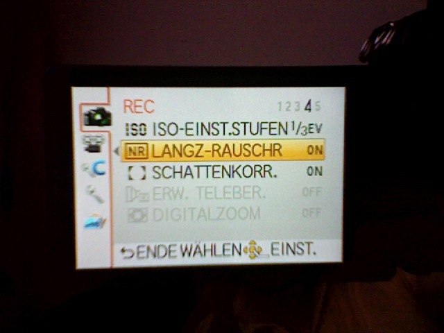

Re: "Pause" nach der Belichtung
Hallo leider habe ich die FZ200 nicht, aber vielleicht ist deine Menüstruktur ähnlich wie meine, du kannst sie eventuell auch im Menü REC ein- und wieder ausschalten. Eventuell kannst du dir Funktion auch ins Quick Menü holen, sofern die FZ200 so was anbietet.Friedel hat geschrieben:Hallo David,
Soweit ich das sehe gibt es diese Funktion bei der FZ200 nicht.Lenno hat geschrieben:Hallo leider habe ich die FZ200 nicht, aber vielleicht ist deine Menüstruktur ähnlich wie meine, du kannst sie eventuell auch im Menü REC ein- und wieder ausschalten. Eventuell kannst du dir Funktion auch ins Quick Menü holen, sofern die FZ200 so was anbietet.Friedel hat geschrieben:Hallo David,
Hallo David,
leider ist die Menüstruktur der FZ 200 doch anders als in Deinem Bild dargestellt. Ich kann lediglich im Menüpunkt Bildstil die Rauschunterdrückung auf -2 stellen; diese Einstellung ändert aber nichts an der "Pause". Auch wenn ich die Bildqualität auf RAW stelle (dann soll lt. Superzoom Fotoschule FZ200/FZ62 keine kamerainterne Rauschminderung stattfinden), bleibt es bei der "Pause".
Gibt es möglicherweise andere Gründe für diese Pause? Ich wäre für jeden Hinweis dankbar.
Friedel
