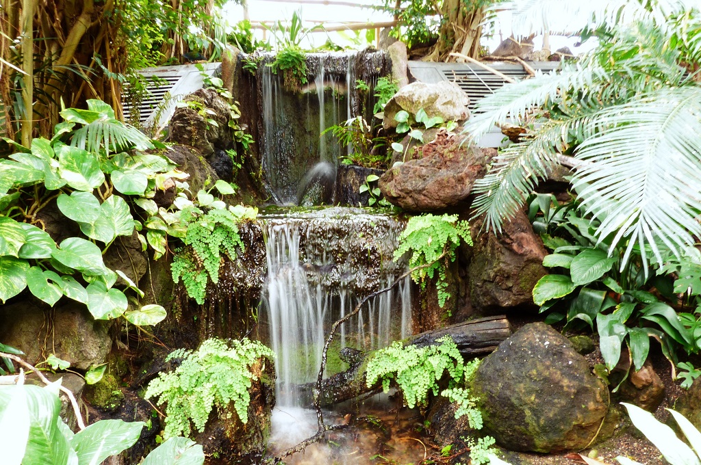

Für dieses Bild brauchte ich gestern im Amazonashaus einen x64er Graufilter (6Blenden) bei Offenblende und 160 ISO.
Kamera aufgestützt auf Geländer.

Genau, wenn's draußen oder drinnen dunkel ist, dann kannst Du mit längeren Belichtungszeiten arbeiten, ohne zum Schluss ein zu helles Bild zu haben. Bei hellem Licht/Tageslicht geht es aber einfach nicht ohne Graufilter. Da musst Du für die Kamera die Dunkelheit sozusagen künstlich erzeugen.
Ich hab lustigerweise vor ein paar Tagen ein ähnliches Bild gemacht wie David, im Dschungelhaus im Tierpark Hellabrunn, nur ohne Graufilter. Das ist natürlich nicht ganz so schön und fließend geworden, aber zumindest ansatzweise fließend.
Hab die Kamera auch nur aufgestützt, ohne Stativ.
PS: Siehe auch hier, gleiches Thema: http://lumix-forum.de/viewtopic.php?p=212657#p212657

... und dankenswerter Weise sehr aufschlußreich im Vergleich.ChristinaM hat geschrieben:vor ein paar Tagen ein ähnliches Bild gemacht wie David, im Dschungelhaus im Tierpark Hellabrunn, nur ohne Graufilter. Das ist natürlich nicht ganz so schön und fließend geworden
David hat doppelt so lange belichtet. Ansonsten die Einstellungen ähnlich. Mit Filter ausgewogene Belichtung, ohne Filter bei ner halben Sek. bereits die ersten brutal ausgefressenen Weiß-Stellen.
Hat bei mir noch keines Graufilters bedurft (darum hab ich auch noch keinen), aber bei dem Ergebnis lohnt sich der für bestimmte Situationen schon immens.
