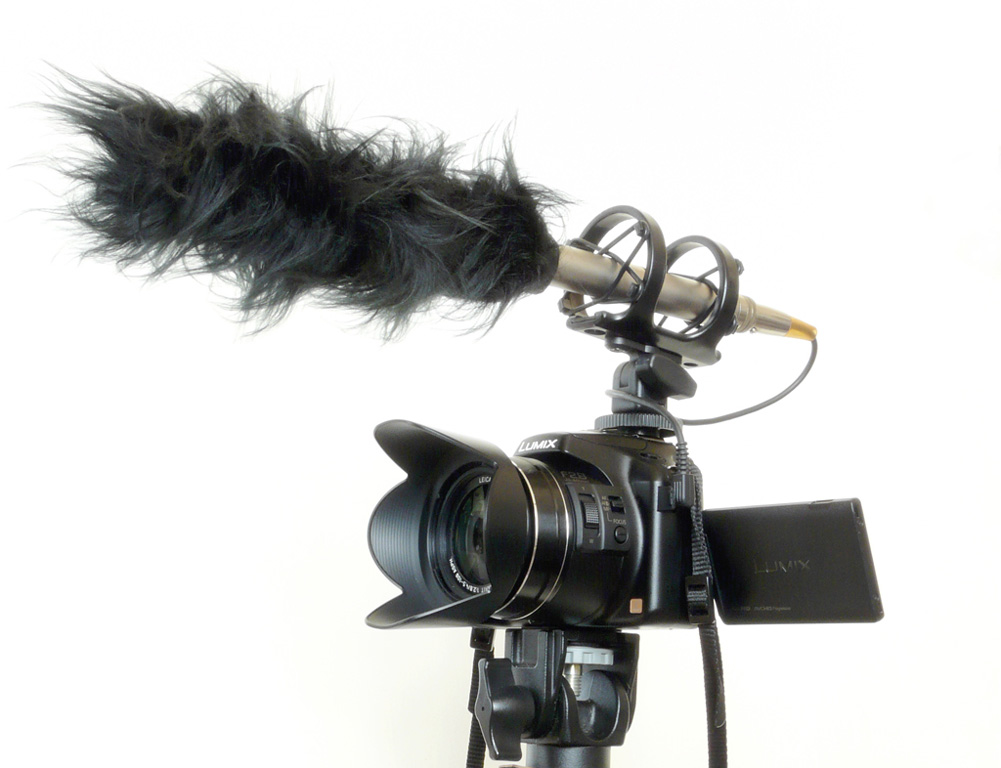

So bestellte ich mir die Rode - Spinne und einen passenden Windjammer. Die Spinne deshalb, weil sie nach meinen früheren tontechnischen Erfahrungen die einzige Maßnahme ist Kamera und Mikrofon sicher akustisch zu entkoppeln.
Diese Spinne wird am Blitzschuh befestigt. Testaufnahmen zeigten das Zoomgeräusche und sonstiges nicht beim Mikrofon ankommen.
Die Spinne sitzt allerdings an der Halterung etwas zu tief, sodaß die Gefahr besteht Büschel des Windjammers im Weitwinkelbereich im Bild zu haben.
Ist aber kein Problem. Mit zwei längeren Gewindeschrauben und zwei noch zu drehenden Distanzhülsen wird die Spinne einfach um zwei Zentimeter höhergelegt.

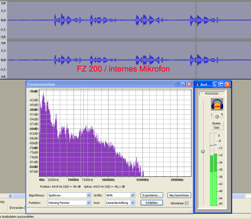

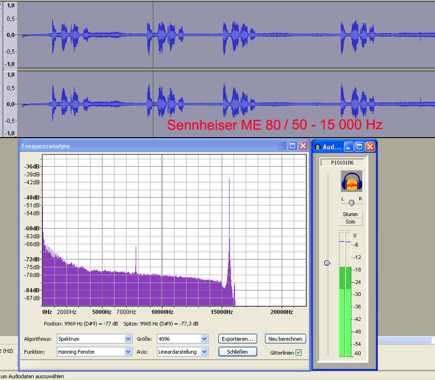

Nun interessierte mich ein Vergleich vom internen Mikrofon zum Sennheiser MD 80.
Ein paar Tests brachten ein wenig Verblüffung, und ich werde dazu drei Bilder einfügen.
Zuerst schaute ich was beim MD 80 während der Filmaufnahme gespeichert wurde. Dazu muß gesagt werden daß das MD 80 einen Übertragungsbereich von 50 - 15 000 Hz hat. So war das angezeigte Frequenzspektrum keine Überraschung.
Die Überraschung kam beim Betrachten des Spektrums des internen Kameramikrofons, was nämlich auch nur bis 16 000 Hz reichte - dabei im Hinterkopf das Wissen, das einige Hersteller mit FZ 200 - kompatiblen Mikrofonen mit Übertragungsbereichen bis 20 oder 22 tausend Hz werben.

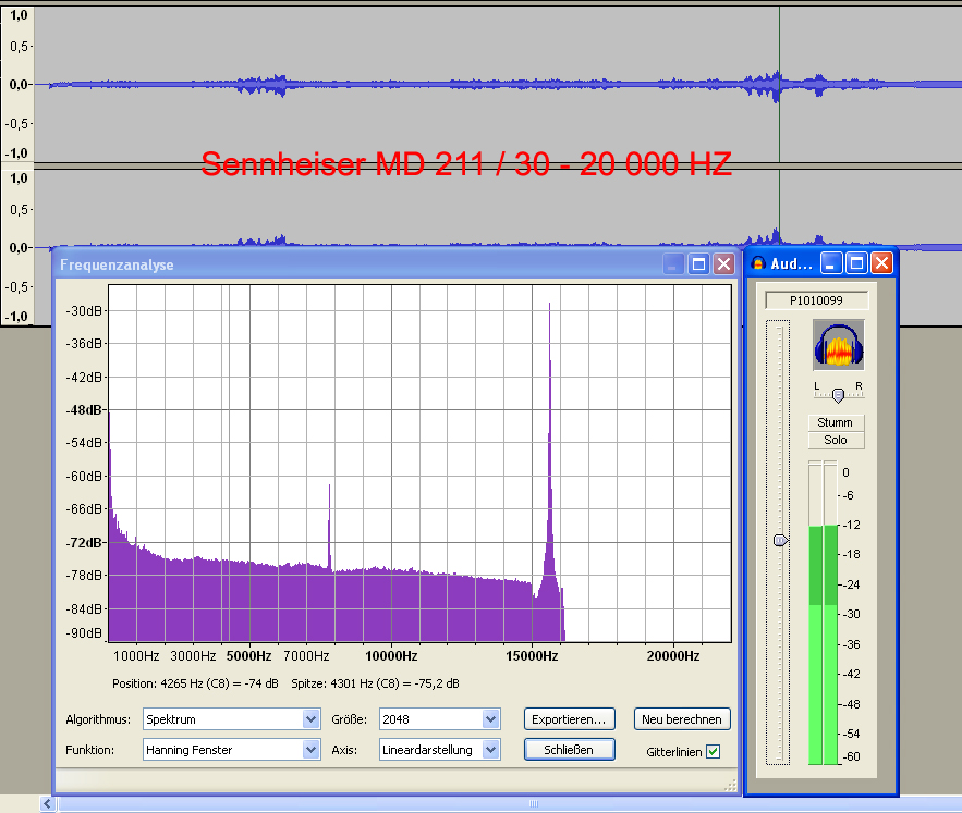

Um da Klarheit zu erlangen schloß ich das dynamisches Studiomikrofon MD 211 von Sennheiser an, von dem bekannt ist das es einen Übertragungsbereich von 30 - 20 000 Hz hat. Und da wurde deutlich das die Kamera interne Tonmimik für diesen Übertragungsbereich gar nicht ausgelegt ist. Auch hier nur max. 16 000 Hz.
Alles in allem bin ich mit dem Sennheiser ME 80 zufrieden, das mit der Charakteristik Superniere/Keule einen guten lineraren Frequenzverlauf aufweist, anders als das interne Mikrofon, welches im mittleren und unteren Frequnzbereich aufgebläht zwar einen volleren Klangeindruck vermittelt, was allerdings gerade bei 500 Hz und darunter dazu führt Kamerageräusche verstärkt wiederzugeben.
Diesen volleren Klang erreiche ich, falls gewünscht, durch die Tonnachbearbeitung im Magix Video de Luxe 17, ohne Nebeneffekte...

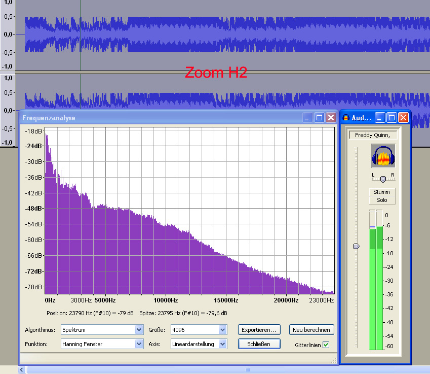

Um den vorigen Kommentar zu komplettieren hier zum Vergleich das Frequenzspektrum des Zoom H2, welches eindeutig zeigt das dieses "Beschneiden" bei 16 000 Herz der FZ200 nicht am verwendeten Programm liegen kann.
Nach dem Rat von Frank Spaeth habe ich darüberhinaus an Lumix Deutschland diesbezüglich eine Anfrage gestellt um genaueres über den Sachverhalt zu erfahren.
Noch ein Foto wie das ME 80 an der FZ 200 aussieht.

Hast du den absichtlich für die X-Achse eine lineare Teilung eingestellt? Das ist doch eher unüblich, zumal man die tiefen Frequenzen auf diese Weise praktisch nicht sieht. Ich vermute aber, es kam dir auf den oberen Teil des Spektrums an?

Ja, war Absicht.
In der logarithmischen Darstellung werden die unteren Frequenzen bis 1000 Hz zwar gespreizter angezeigt, aber die Oberen ab 7000 Hz zusammengezogen.
Und mir kam es darauf an zu zeigen das die Tonmimik der FZ 200 ab 16 000 Hz aufwärts die Frequenzen offensichtlich nicht verarbeitet.
