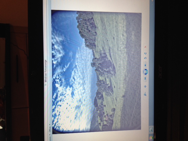

Hallo zusammen
bin seit gestern Lumix-TZ61 Besitzer und die ersten Erfahrungen waren enttäuschend. Zum einen ist auf ca. 40% der heutigen erstellten Fotos der dämliche Rand zu sehen und zum anderen sind die Farben total blass (raw-format). Das aktuelle Foto habe ich bereits "HDR-behandelt". Es geht mir primär um den dämlichen Rand. Weiss jemand Rat?
- Foto.JPG (100.23 KiB) 1814 mal betrachtet

Dann stell mal deinen Monitor ein, da sehe ich doch von hier, das der nicht richtig eingestellt ist, der ist im Vignettierungrmodus!
Spaß bei Seite, wie sollen wir da ein Bild beurteilen, lad das Bild hier hoch und man wird dir helfen!

Mit welchem Programm öffnest Du Deine RAW-Datei?
Ich vermute einmal, daß es sich um Objektivverzeichnungen im Weitwinkelbereich handelt.

Die RAW-Datei öffne ich mit Picasa Photo Viewer..Im Ordner werden die Fotos richtig (also ohne Rahmen und mit saftigen Farben) angezeigt. Sobald ich die Fotos jedoch öffne, erscheint der Rahmen und verblassen die Farben. Auf dem Bildschirm der Kamera werden die Fotos so dargestellt, wie ich sie mir vorstelle resp. wie sie sein sollten. Kann ich diese Verzeichnungen irgendwie vermeiden?

Hast du irgendwas noch vor das Objektiv gemacht, z.B. so ein automatisch öffnender Objektivdeckel?
Wenn nicht, dann fehlt dir für die Raw Datei ein geeignetes Programm das diese Vignettierung herausrechnet.
Du könntest versuchen mit geeigneter Software versuchen eine Vignettierungskorrektur zu machen,
oder was die Kamera schon vermutlich intern bei den JPG's macht, einfach einen kleinen Beschnitt der Bilder, dann
fällt dieser Rand weg.
Die blassen Farben sind beim Raw so, weil du das Raw ersteinmal selbst entwickeln musst. Wieso fotografierst du überhaupt in Raw?

Öffne und bearbeite Deine RAW-Bilder doch einmal mit SILKYPIX (sollte zum Lieferumfang gehören).
Picasa ist kein RAW-Konverter!
Die Verzeichnungen im Weitwinkelbereich sind nicht zu vermeiden und müssen von der Entwicklungssoftware korrigiert werden. Bei den Jpeg wird dies schon von der Kamerasoftware vorgenommen.

Nein, das Objektiv ist so, wie ich die Kamera gekauft habe.
Ich habe mit meiner etwas unhantlichen Spiegelreflexkamera angewöhnt, in RAW zu fotografieren. Wieso, dazu fällt mir selber keine schlaue Antwort ein. Vielleicht am ehesten, da dort die Fotos wirklich so auf der SD landen, wie sie erstellt werden (also ohne Korrektur). Hatte bisher auch noch absolut nie das geschilderte Problem. Sollte ich dieses allerdings verhindern können wenn ich in Zukunft in JPEG fotografiere, dann fällt mir der Umstieg auf keinen Fall schwer.

Silkypix ist leider nicht im Lieferumfang dabei..und die Software kostet auf den ersten Blick nicht wirklich wenig..Dann werde ich wohl auf JPEG umsteigen. Ist gratis und tut nicht mal wehWolf38 hat geschrieben:Öffne und bearbeite Deine RAW-Bilder doch einmal mit SILKYPIX (sollte zum Lieferumfang gehören).

HDR projects 2Lenno hat geschrieben:Welches Programm hast du für deine mit der unhandlichen Spiegelreflex erstellten Raw Bilder bisher benützt?

Hmm das ist wohl eher ein Programm um HDR's zu erstellen. Oder ist das dein Hauptziel?

Richtig, das ist mein HauptzielLenno hat geschrieben:Hmm das ist wohl eher ein Programm um HDR's zu erstellen. Oder ist das dein Hauptziel?

Dann würde ich erstmal deine Raw's mit geeignetem Programm von den Vignettierungen befreien und dann
anschliessend in dem HDR Programm bearbeiten.

oder als Alternative JPEG's schiessen und HDR erstellen..oder werden HDR mit RAW besser als mit JPEG?Lenno hat geschrieben:Dann würde ich erstmal deine Raw's mit geeignetem Programm von den Vignettierungen befreien und dann
