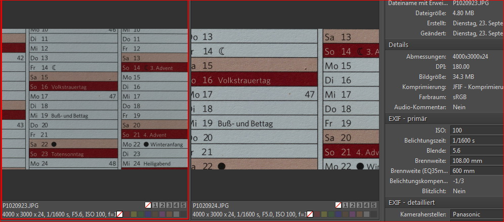

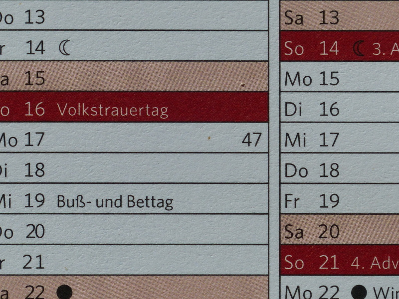

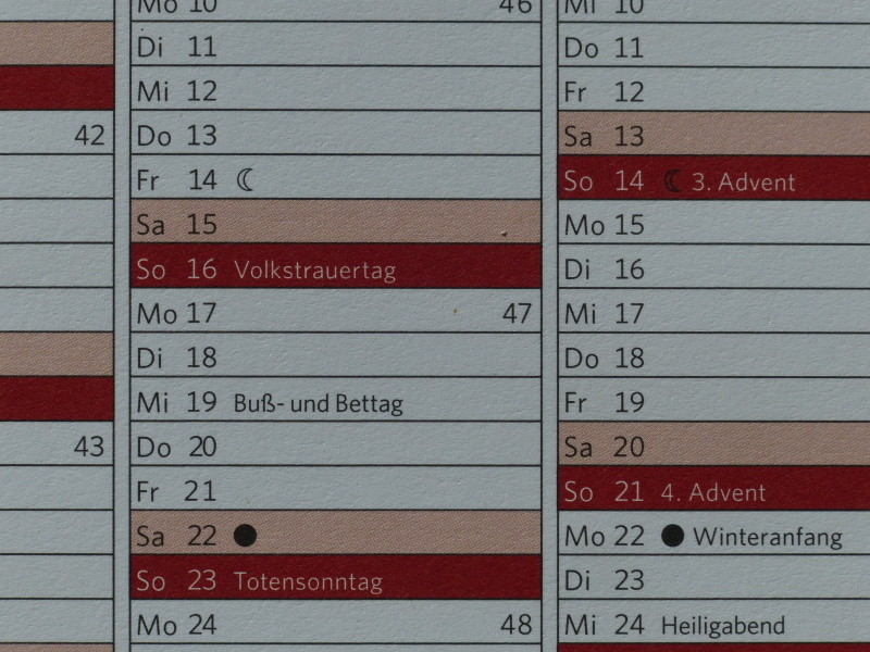

Bei meiner FZ 200 ist die Abbildung bei gleicher Brennweite im iA-Modus größer als in den anderen Programmen. Je größer der Zoomfaktor ist, umso deutlicher wird das.
Wenn ich ein Objekt im iA-Modus maximal ran zoome (x24, den Digitalzoom nutze ich nicht), erscheint in den Exifdaten
FocalLength: 108.00 mm
FocalLength In 35mm Film: 660 mm !?!?!?
Im P-Modus ist bei unveränderter Brennweite das Objekt deutlich kleiner, die Exifdaten lauten
FocalLength In 35mm Film: 600 mm
Will ich im iA-Modus den gleichen Bildauschnitt erreichen, wie im P-Modus, muß ich die Brennweite verkleinern.
Ich stelle mal ein Beispiel anhand von 3 Bilder in Flickr ein: https://www.flickr.com/photos/126779519@N04/" onclick="window.open(this.href);return false;" onclick="window.open(this.href);return false;
Warum ist das so? Hab ich da irgendwo eine Einstellung getätigt, die das bewirkt? Oder tickt meine Kamera nicht ganz richtig? Oder habe ich die entsprechende Erklärung im Handbuch bzw. in der Späth-Bibel übersehen?

Bei Flickr werden die Pics jeweils als "Original 12mpix 4000x3000" aufgeführt/dargestellt.Nitram hat geschrieben:Hallo Fossil,

Ich hab das mit meiner FZ200 auch mal probiert. Und tatsächlich wird mir bei einem im iA Modus aufgenommenen Bild zur Brennweite 108mm ein KB von 660 angezeigt während im P Modus es 600 sind. (PhotoMe, ACDSee). Da ich den Test so auf die Schnelle aus der Hand gemacht habe kann ich das an Hand des Bildes nicht verifizieren.
Ich hab das auch im Weitwinkel probiert: iA 4,5mm = 26mm KB - P 4,5mm = 25 mm KB. schon seltsam.
Nur so aus Interesse auch mit der LF1. iA: 42,8mm = 222mm KB, P: 42,8mm= 200mm KB

Diese Einstellungen sind identisch. Natürlich kann es sein, daß irgendwo eine entscheidende Einstellung, auf die ich noch nicht gestoßen bin, diesen Unterschied bewirkt.
Bei vollem Zoom im Makro- und Fernbereich macht diese Differenz jedenfalls eine Menge aus. Ich stelle mal 2 weitere Beispiele mit in den Flickr-Kasten https://www.flickr.com/photos/126779519@N04/" onclick="window.open(this.href);return false;" onclick="window.open(this.href);return false; (über die Bildqualität brauchen wir nicht zu diskutieren, die ist absolut ausbaubar... ich bin ja noch ganz am Anfang).

Die Unterschiede sind wirklich erheblich. Die Aufnahmen wurden vom Stativ gemacht also identische Entfernung. Es Wurde nur zwischen P und iA Umgeschaltet.
Modus i.A
Modus P
Modus i.A
Modus P
Gruß Wolf
