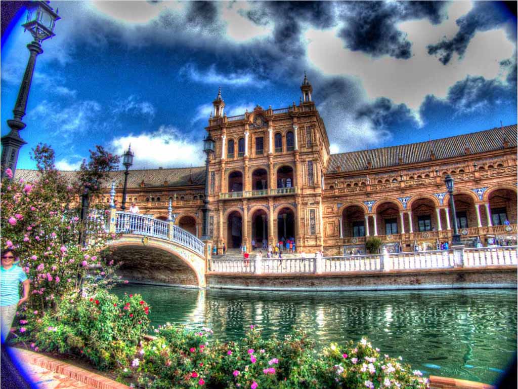

habe eine Lumix FZ 72. Wenn ich aus Belichtungsreihen (RAW) mit der Software Fotomatix 5 HDR-Bilder erstelle, habe ich oftmals das Problem, dass das zusammengefügte HDR-Bild einen größeren Ausschnitt zeigt als das was eigentlich fotografiert wurde und auch auf der RAW-Datei zu sehen ist. Das heißt, es kann kann vorkommen, dass auf meinem HDR-Bild Objekte zu sehen sind, die auf der Original-RAW-Datei nicht zu sehen sind (aber ja irgendwo vorhanden sein müssen, wenn sie auf der HDR-Aufnahme plötzlich wieder da sind). Außerdem wird das Bild quasi abgerundet, d. h. man erhält einen Bild-Ausschnitt, wie wenn man durch ein Fernrohr schaut. Dabei ist es egal, ob ich eine Belichtungsreihe aus einer Autobracket nehme oder eine RAW zwei Mal kopiere. Ein Anruf bei der Panasonic-Hotline hat leider gar nichts gebracht, dort hieß es, es liegt an der Software Photomatix und nicht an der Kamera. Dasselbe Bild mit einer Nikon D5001 funktioniert problemlos.
Hat hier jemand Erfahrung mit der Erstellung von HDR-Aufnahmen mit Photomatix oder auch diese Probleme und kann mir helfen? Wäre echt dankbar, denn momentan bin ich richtig enttäuscht von der Kamera.

- Original RAW
- Original-RAW.JPG (98.65 KiB) 2846 mal betrachtet
- HDR-Bild
- HDR-Bild.jpg (145.23 KiB) 2846 mal betrachtet

Das sieht mir so aus als würde Photomatix die Objektivverzeichnung im Weitwinkelbereich nicht korrigieren. Versuch doch mal die RW-Datei in DNG zu konvertieren. Viele Programme können dann die Objektivkorrektur durchführen.

vielen Dank für deine schnelle Antwort und den Tipp. Habe es gerade mit Photoshop Elements 10 versucht ohne Formatumwandlung (wäre auch ein riesen Aufwand bei den vielen Bildern) mit der Funktion Kantenerweiterung skalieren und das hat gut funktioniert. Wobei auch das ein Aufwand ist, der mir gerne erspart bleiben könnte. Muss das jetzt auch mal mit meinen anderen Bildern testen.
Weißt du denn, woher denn das "zusätzliche Bildmaterial", das gar nicht fotografiert wurde kommt? Ist das nicht ein Defekt der Kamera?

Nein ist kein Defekt der Kamera, bei MFT Objektiven wird das Softwaretechnisch schon berücksichtigt,
z.B. Lightroom und Adobe Camera Raw greifen automatisch auf diese Informationen zu und man sieht das dann nicht mehr.
Photomatix interpretiert aber die Raws ohne diese Softwareseitige Korrektur und zeigt dir deshalb mehr an.
Ich würde die Raws fertig entwickeln als JPG exportieren und diese als HDR zusammenbauen. Oder gleich ein anderes
HDR Programm verwenden.

Am besten ist du entwickelst die Belichtungsreihe zuerst, also CAs entfernen, Objektivkerrektur, entrauschen, leichtes schärfen usw., und speicherst die Bilder als 16-bit- TIF ab, so bleiben deine ganzen Informationen im Bild erhalten wie im RAW. Diese TIFs kannst du dann in Photomatix schmeißen und zusammenbasteln.

Mit dem "Fenrohr" meinst du vermutlich die dunklen Bildecken?
Das kenne ich auch wenn ich mir die RAWs im Picasa Photoviewer ansehe und zum Beispiel einen Filter draufhabe der eine etwas dickere Bauweise hat. Das Problem kannst du entweder damit umgehen dass du etwas ranzoomst, die Aufsätze wie Filter / Sonneblende abnimmst oder aber du schneidest das Bild hinterher zu, ist meiner Meinung nach die einfachste Lösung, das was du draufhaben willst ist ja sowieso drauf.
BTW: Hast du das Bild frei Hand oder mit Stativ gemacht? Evtl. im Programm an dem Regler "Maximale Verschiebung" bisschen spielen
