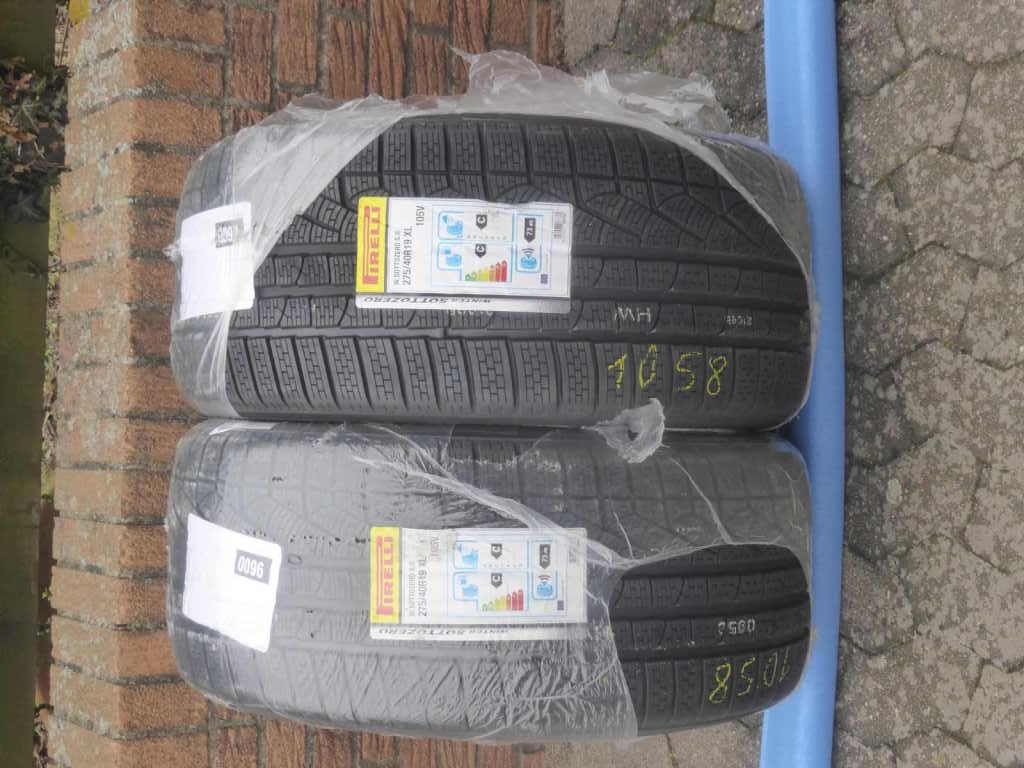

Ich habe mir eine gebrauchte, aber sehr wenig benutzte TZ41 gekauft.
Die mit der üblichen "roten" iA Einstellung geschossenen Bilder enttäuschen ich jedoch maßlos - als hätten alle einen leichten (nebligen?) Schleier. Mache ich was falsch - wer kann mit Tipps geben.
Die "tollen Bilder und Motive" sind für ne Ebayauktion gewesen - dafür nutze ich diese Kamera zu einem großen Teil.
Die Bilder meines leider defekten "Uraltmodells" waren wesentlich besser - viel kontrastreicher und schärfer. Ich bin richtig enttäuscht.
Also nochmal: Wer hat Tipps, wie ich zu besseren Ebaybildern von meinen Reifen und Felgen komme?

Deaktiviere Auto Bracketing und stelle die Belichtungskorrektur auf mind. -1/3 EV.
Dann sollte es klappen.

Hallo Willi,
"Auto-Bracking" gibts so bei TZ41 glaube ich nicht. Du meinst evtl. HDR.
Und die Belichtung (EV) kann man bei iA auch nicht einstellen. Ist ja iA.
Hallo Raimo,
Im iA Rec-Menü mal die Punkte "Scharfe Beweg." , "iHand-Nachtaufn." und "iHDR" alle auf "OFF" stellen.
Evtl.bringt das brauchbarere Ergebnisse. Ansonsten den iA in die Tonne drücken und vergessen.
Dann besser auf P stellen, am 4-Wege-Rad auf der Rückseite auf die 12Uhr Position drücken,
da erscheint dann Belichtung (EV) und dann 4-Wege-Rad 1xlinks drücken, dann hast du -1/3 eigestellt.
Evtl. noch den Weißabbleich im Q-Menü (rundes Knöpchen unten links im Eck) von AWB auf Wolke stellen.
Und den Fokus (gleich rechts daneben) von 23-Feld auf 1-Feld (Symbol 1 Rechteck) stellen.
Und dann viel Erfolg beim Ausprobieren.

ja, die sind überbelichtet, wahrscheinlich die helle Aufnahme der Belichtungsreihe (Auto Bracketing ist eingeschaltet, aus EXIFs erkennbar, abschalten!)
Die BQ ist ok, mit Belichtungskorrektur sieht das Bild etwa so aus: @Martin HDR ist das Ergebnis einer Belichtungreihe

Hallo Martin,
in den Exif`s steht " Auto Bracketing "
Bei meiner FZ150 ist auch bei i.A. eine Belichtungskorrektur möglich.

Hallo Martin,
Willi meint das, was in den EXIFs steht. Und dort steht groß und deutlich, dass die Fotos mit Auto Bracketing gemacht worden sind.
Ansonsten kann ich auch nur empfehlen, den IA-Modus auszuschalten und mit S, A oder P zu fotografieren.Der iA-Modus produziert manchmal wirklich merkwürdige Ergebnisse und man hat man keine Möglichkeit, wirksam in die Aufnahme einzugreifen.
Also:
Auto-Bracketing aus
iA aus und
Belichtung - 1/3 Blendenstufe
Das wirkt wahrscheinlich Wunder.

Ich sehe halt immer noch keine Exifs
Der Willi hat mit Auto-Bracking wohl recht.
Was HDR ist weis ich auch so ungefähr.
Wird ja im Buch vom Frank erklärt.
Also nothing for ungood.
Aber bei der TZ41 ist im iA der EV nicht einstellbar, soweit ich weis.
Bei der FZ150 mag das gehen, aber bei der TZ41 wohl nicht.
Ansonsten wie gesagt iA aus und in P fotografieren.
