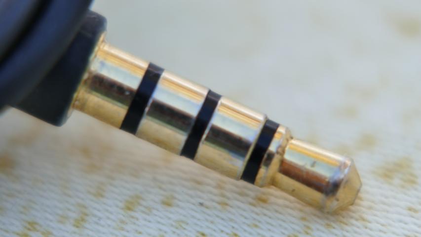

Sorry, aber das funktioniert ohne weiteres und auch noch sehr gut. Runde Ecken bekommst man nur wenn kein Zoom verwendet wird. Schon bei geringen Zoom sind die Ecken verschwunden. Da man aber meist mit (vollem) Zoom arbeitet, spielt es also keine Rolle.brummbär hat geschrieben:Hallo Norbert,
diese Kombination macht keinen Sinn; denn der Durchmesser Deines Achromaten hat ja nur 52mm. Wenn Du da einen Adapter verwenden würdest (gibst tatsächlich), hättest Du immer kreisrunde Bilder, weil der Unterschied zwischen 52mm und 62mm einfach zu groß ist (62mm Achromaten auf 52mm Linse würde dagegen gehen).
Gruß Rainer
Ich habe schnell mal 3 Fotos erstellt wo man die Unterschiede sehen kann. Allerdings habe ich hier nur ein Marumi +5 mit 55mm, aber das spielt keine Rolle, 52mm geht genauso.
Alles ohne Stativ, deshalb auch die Unschärfe.
Komplett ohne Zoom - Brennweite 26mm: Mit leichtem Zoom - Brennweite 37mm: Voller Zoom - Brennweite - 416mm:

Ich habe den Achromat mit einem Adapter ohne den Tubus aufgeschraubt. Funktioniert bisher problemlos.
Die Raynox 250 habe ich auch. Benutze die ebenfalls ohne Tubus. Man muss nur etwas mehr reinzoomen, da die Linse noch kleiner ist.
