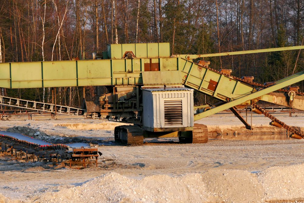

Hallo, ich hab vor kurzem von der FZ150 zur FZ1000 gewechselt.
Von den wetterbedingten Innenaufnahmen war ich soweit begeistet.
Diese Woche hab ich die ersten richtigen Außenaufnahmen (JPEG) probiert.
Hier habe ich folgendes Problem:
Die Kamera neigt zu genereller Überbelichtung.
Je stärker im Telebereich gearbeitet wird desto mehr wird überbelichtet.
Bild 1 wurde bereits bei -1/3 gemacht.
Bei vollem Zoom aus gleichem Standort war bereits -1 notwendig wobei die Bilder immer noch sehr hell wirken.
Die Bilder wurden bei Blende 8 aufgenommen.
Als Meßmethode ist Mehrfach eingestellt.
Bei den Bildeinstellungen in der Kamera wurde nur die Schärfe leicht erhöht.
Kann jemand sagen was hier falsch läuft?
Den Effekt habe ich bei nahezu allen Bildern.
Bei der FZ150 kannte ich sowas nicht.
Evt. hab ich irgendwo völlig falsche Einstellungen gemacht?
Ein weiterer seltsamer Effekt zeigt sich beim Autofocus (1-Feld)
Beim Focusieren sieht das Bild im Sucher sehr gut aus.
Sobald ausgelöst wird erscheint das aufgenommene Bild bereits unschärfer im Sucher.
Ich habe den Eindruck die Kamera verändert beim Auslösen die Schärfe nochmal zum schlechten hin.
Bei Punkt-Autofocus ist die Schärfe deutlich besser.
Gruß, Norbert

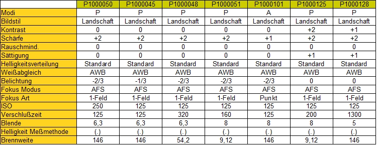

Welches Filmprofil hast Du eingestellt und wie sehen in diesem die Detaileinstellungen (Helligkeit, Kontrast, Sättigung) aus? Vielleicht ist ja auch hier schon etwas in Richtung reichliche Belichtung verstellt?
edir: Bei mir sehen die Histogramme Deiner Aufnahmen einwandfrei aus, mit etwas Reserven nach oben und unten. Etwas mehr Kontrast könnte helfen, es sei denn, die Originalsituation wäre kontrastarm gewesen und Du wolltest Sie auch so abbilden.
Zu dem Fokusproblem fällt mir wenig ein. Die wenigen falsch fokussierten Aufnahmen hatten bei mir fast alle die gleiche Ursache: Mich :ugeek:
Mir erscheinen aber die Aufnahmeparameter nicht unbedingt optimal: Bei Blende 8 dürfte schon die Beugungsunschärfe bei dem kleinen Sensor eine sichtbare Rolle spielen und bei 1/125 Sek. können zwar dank Stabi bei 400 mm KB auch mit der leichten Kamera scharfe Aufnahmen entstehen, müssen es aber nicht zwangsläufig. Ich kann auf der Aufnahme nicht eindeutig erkennen, wo konkret die Schärfeebene gelegen haben soll, die ja auch bei f:8 recht tief sein sollte. Was wiederum für die beiden ersten Annahmen spricht.
Auch hier wäre interessant, wie die weiteren Aufnahmeparameter aussahen (Schärfung, Rauschuntrerdrückung, Kontrast)?
Auch interessant wäre, ob die gezeigten Bilder verkleinerte Originale oder 1:1-Ausschnitte oder irgend etwas dazwischen sind?

ich kann mich meinem Vorredner nur anschließen. Die FZ1000 hat für eine Bridge zwar einen relativ großen Sensor, dennoch ist er im Vergleich zu µFT, APS-C oder Vollformat recht klein. Bei Blende 8 kommst Du dadurch schon ziemlich weit in den sichtbaren Bereich der Beugungsunschärfe. Es hat ja seinen Grund, warum Panasonic Blende 8 als kleinste Blende vorgesehen hat. Das ist schon ein bisschen so etwas wie der Notnagel.
Die Belichtungszeit ist bei vollem Zoom zwar ein bisschen grenzwertig, sollte aber dank des Stabilisators bei einer halbwegs ruhigen Kamerahaltung ausreichen. Leider lässt sich die Schärfe in diesem kleinem Forenformat nicht wirklich gut beurteilen.
Bis auf das erste Foto wirken Deine Beispielbilder alle ausgesprochen flau. Woran das liegt, kann ich nicht beurteilen.
Was die Helligkeit betrifft, solltest Du bedenken, dass die meisten Bildschirme zu hell eingestellt sind. Ich weiß nicht, ob Du Deinen Monitor schon einmal kalibriert hast und ob Du deine Bilder am Laptop betrachtest.
Nach meinem Empfinden sind die Fotos (bis auf da erste) ein klein wenig zu dunkel. Ich habe mir deshalb erlaubt, eins Deiner Fotos etwas aufzuhellen und den Kontrast zu erhöhen. Siehe hier:
Das erste Bild wirkt im Gegensatz zu den anderen Bildern klar und kontrastreich. Es stellt aber auch relativ hohe Ansprüche an eine korrekte Belichtung, denn das Motiv selbst ist durch hohe Kontraste gekennzeichnet. Der Himmel ist hell, aber nicht zu hell. Ähnliches gilt für das rechte Ufer, dass schon ein wenig zu hell ist. Dahingehend ist die Bildmitte und das linke Ufer schon fast ein wenig dunkel (aber nicht zu dunkel).
Ich würde mal sagen, dass bei diesem Motiv jede Belichtungsautomatik ohne menschliche Eingriffe oder Nachbearbeitung an ihre Grenzen kommt.

Danke ihr beiden,
ich muß mich wohl noch etwas durch die Einstellungen kämpfen bis die Ergebnisse passen.
Also bei vollem Zoom mehr aufblenden um Beugungsunschärfe zu vermeiden ud Verschlußzeit zu verkürzen.
Leuchtet mir ein.

Habe noch ein paar Bilder verlinkt die sehr früh an einer Kiesgrube aufgenommen worden sind.
Hier wurden die weiter entfernt platzierten Baufahrzeuge sehr flau dargestellt.
Hier hat die Kamera vermutlich Probleme da das Auge die Szene deutlich klarer wahrnimmt.
Die Bilder wirken dann überbelichtet und unscharf. Zumindest bei mir am Laptop.

Bilder mit sehr geringem bzw sehr hohem Kontrast eignen sich nicht sehr gut zur Belichtungsaussage. Aber mMn. ist die Belichtung ok.
Das kontrastreiche Bild ist ein bisschen unterbelichtet. Das ist hier von Vorteil, da dadurch der Himmel nicht ausgefressen ist. Der Kontrast ist zu groß, um Himmel und Boden so zu belichten, wie wir es sehen. Das kontrastarme stimmt mit der Belichtung. Diesiges Wetter ist in der Regel helles Wetter. Unser Auge sieht es genauso, das Gehirn jedoch täuscht uns.
Um ein Gefühl für die Belichtung zu bekommen, ist es ganz gut, bewusst auf die eingestellten Werte und die Helligkeit zu achten. Dann merkst Du, dass bei schwierigen Lichtverhältnissen die Kamera andere, richtige! Vorstellungen hat als Du, dessen Gehirn Einfluss nimmt. Durch Drehen an der Belichtungskorrektur kannst Du die Vorstellungen in Übereinstimmung bringen.
