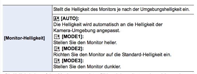

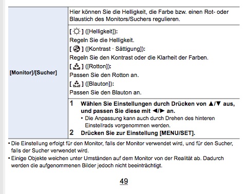

Re: Darstellung im Display dunkler als das Original
Hast du schon im Setup Menü unter Monitor deinen Monitor eingestellt.
Bedienungsanleitung S.49/50
Hab oben im Beitrag vorher was eingefügt.
Hallo David,
zuerst einmal hat dein Hinweis geholfen bezüglich der Farbwiedergabe, da habe ich tatsächlich in den Einstellungen durch bewußtes Anpassen es hin bekommen, dass die Farben nun auf dem Sucher/Monitor und der "Realität" sehr gleich sind, dafür schon einmal herzlichen Dank.
Bezüglich der Helligkeit bin ich noch nicht weitergekommen, die Einstellungen der Monitorhelligkeit wirken sich nicht auf mein angesprochenens Problem aus, es bleiben die Unterschiede. Auto Bracket ist nebenbei auch aus, aber es wirkt sich ähnlich aus, als wenn die Aufnahme immer etwas dunkler abgespeichert wird. Nun ist mir durch Zufall gerade aufgefallen, ich hatte vergessen die SD Karte wieder in die Kamera zu schieben, das auch ohne Karte nach der Aufnahme in der Autowiedergabe das Monitorbild für die eingestellten 5 Sekunden Wiedergabe , dunkler ist (klar kommt der Hinweis auf die fehlende Karte) als das dann wieder zu sehende Live View Bild.
