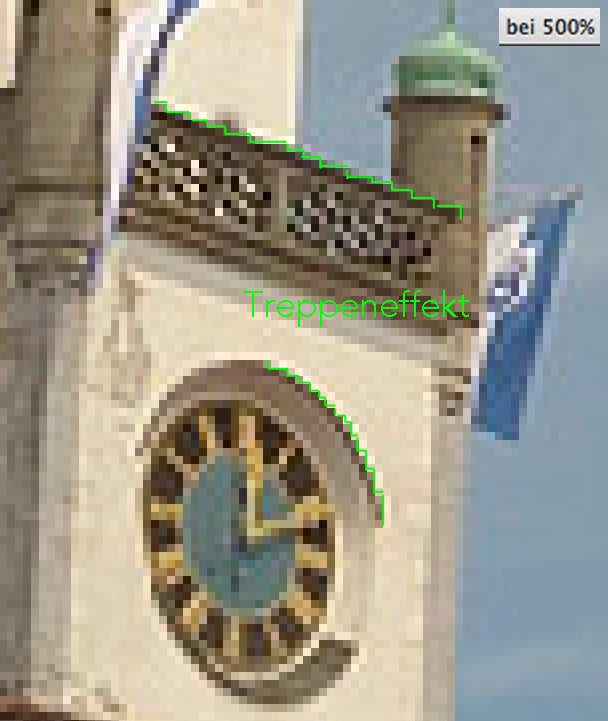

Hallo Julia,
da die Bilder nun für das Forum verkleinert wurden,
hast du nun beim vergrößern auf dem Bildschirm diesen Treppcheneffekt,
das sind die ausgefransten Kanten und nicht geraden Ziffernblätter.
Pixel sehen quadratisch aus sind also wie Bauklötze nebeneinander,
es ist also nicht möglich gerade Striche die etwas Schräg laufen wirklich kantenglatt darzustellen,
es gibt dann diesen Treppeneffekt.
Wie ich im Video schon sagte, um die Qualität eines Bildes einschätzen zu können sollte man es nur bis max. 1:1 also 100% vergrößern,
damit entspricht die Pixeldarstellung 1:1 zu deinem Bildschirm, das heißt ein Pixel ist dann wirklich so groß wie er auf deinem
Monitor dargestellt wird. Wenn du es größer machst wie hier z.B. auf 500%, wird auch das Pixel größer dargestellt und verstärkt damit den Treppeneffekt.
Gesteigert wird dieser Effekt dann noch wenn man die Originalbilder für das Forum verkleinern muss, wie bei deinen drei Bildern oben
geschehen.
Die FZ200 hat einen Mini Sensor, grad mal so groß wie dein kleiner Fingernagel,
dieser kann gar nicht so detailliert darstellen wie ein größerer Sensor es machen könnte.
Die große Zoomleistung der FZ200 wird wiederum erreicht indem von diesem eh schon kleinen Sensor
nochmals ein Ausschnitt auf dem Sensor gemacht wird was eben auch nicht gerade förderlich für die Bildqualität ist.
Ein Laptop Monitor ist für die anspruchsvolle Fotobetrachtung nicht so gut geeignet, hier solltest du nach Möglichkeit einen
guten externen Monitor anschliessen, wie z.B. so was: http://www.f-m-shop.de/catalog/product/view/id/439880

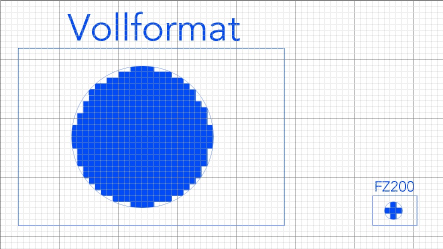

Re: Grüsse aus dem Schwabenland
Das ist klar, bei gleichen MP, aber in der Regel hat man doch bei Vollformat viel mehr Pixel.
Vielleicht wird es so klarer.
Ich kann bei mehr Pixeln die ich zur Verfügung habe, etwas genauer darstellen,
hier simuliert durch einen Kreis, da immer nur ganze Pixel gefüllt werden können,
bekomme ich einen Treppcheneffekt, dieser ist bei beiden Kameras, aber im simulierten Vollformat
sieht es eben mehr nach Kreis aus, während beim kleineren Sensor eben Details fehlen und der Kreis kann
hier eben nicht so detailiert mit Pixeln ausgefüllt werden, weil einfach weniger zur Verfügung stehen.
Je mehr Pixel ich zur Verfügung habe, desto feiner kann ich diesen Kreis darstellen.

Genau das habe ich doch gesagt: es kommt auf die Anzahl der Pixel an. Bei einem Vollformatsensor mit 12 MP habe ich die gleiche Auflösung wie bei der FZ200.Lenno hat geschrieben:ich kann bei mehr Pixeln die ich zur Verfügung habe, etwas genauer darstellen,
