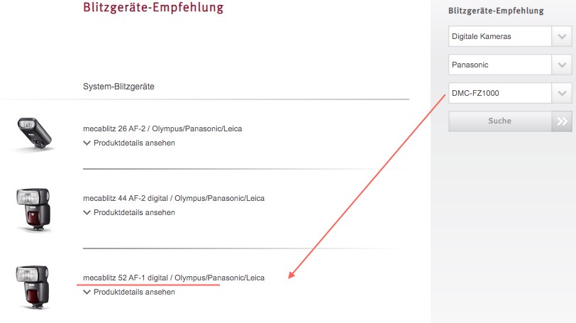

Wenn du dein Kameramodell in Metz Webseite eingibst wird dir unter anderem dein Blitzgerät vorgeschlagen.
Es muss also passen. Es sei denn das Blitzgerät ist nicht für den Panasonic Blitzschuh vorgesehen,
sondern für einen anderen z.B. Sony etc.
Bildschirmfoto 2019-12-21 um 13.13.48.jpg (51.88 KiB) 6165 mal betrachtet
