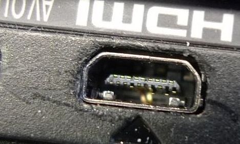

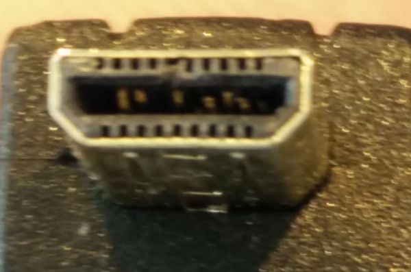

Ich muss der Werkstatt in bestimmter Weise Abbitte leisten:
die HDMI-Buchse ist beschädigt!
Ich habe dann gesucht, woher die Beschädigung kommen könnte. Mein HDMI-Kabel hat im Stecker die passenden Schäden.
Ich weiß nicht, von welcher Seite der Schaden ausgeht.
Leider kann ich nicht beweisen, dass das Kabel in Ordnung war. Aber auch nicht, dass die Kamerabuchse beschädigt war.
So bleibt letztendlich der Schaden doch bei mir hängen.
Ich werde mir jetzt immer die Verbindungen genau ansehen.
