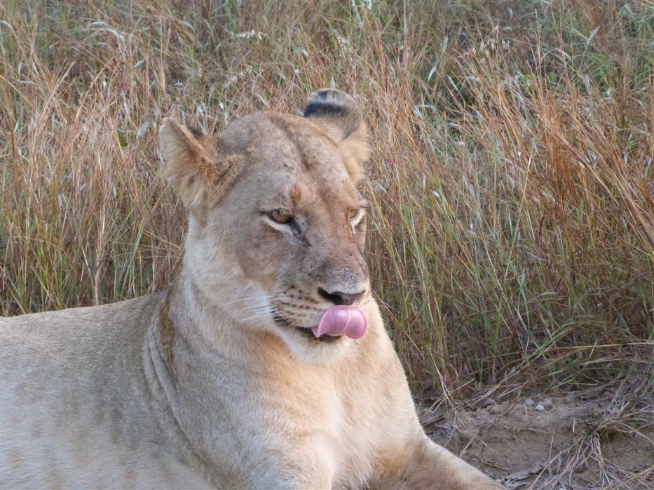

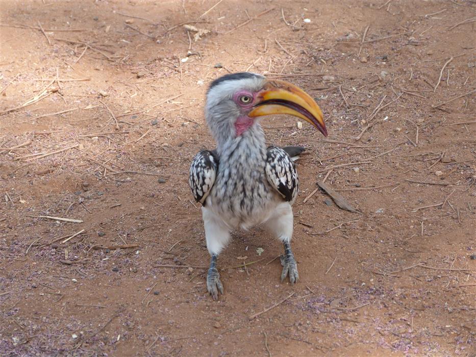

Re: Tieraufnahmen mit der FZ 150 ??
Mit der Programmeinstellung meinte ich "P".
Hier nun ein paar Fotos.
Gruß Hermann
Gruß Hermann
- Löwe männlich.JPG (120.5 KiB) 2442 mal betrachtet
- Glanzstar.JPG (66.82 KiB) 2442 mal betrachtet
- Gelbschnabeltoko.JPG (162.23 KiB) 2442 mal betrachtet

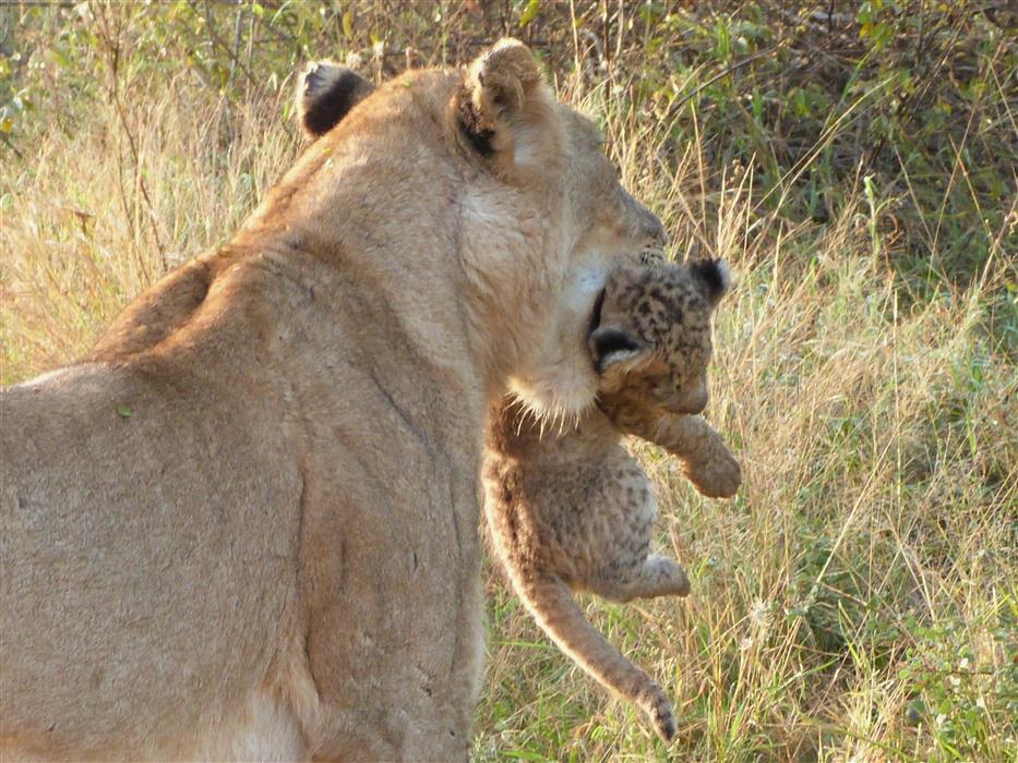

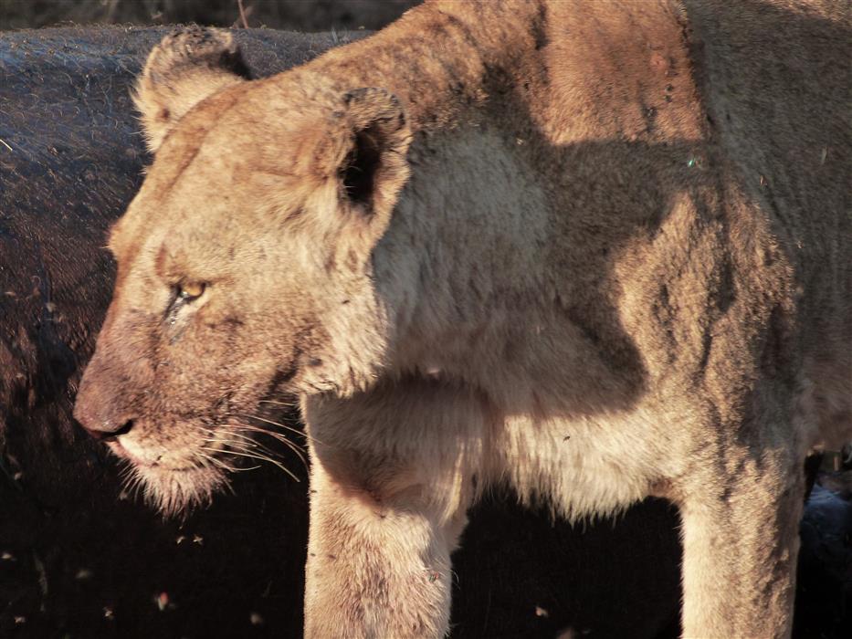

und noch ein paar!!
Alle relativ unscharf, obwohl die Tiere recht nah waren.
Hermann
Hermann
- Löwin3.JPG (141.54 KiB) 2442 mal betrachtet
- Löwin2.JPG (153.08 KiB) 2442 mal betrachtet
- Löwin1.JPG (146.12 KiB) 2442 mal betrachtet
Wo sind die denn unscharf?
Beim ersten Bild kann man einen Hauch Unschärfe erahnen, aber der Rest ist doch okay?
Was genau meinst Du denn mit unscharf?
Der Fotopanther
Der Fotopanther

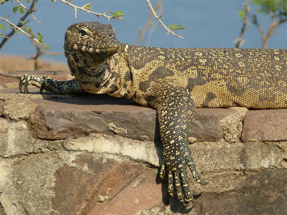

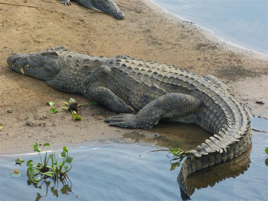

Hmmmm,
bei "Toko" z.B. sind der Kopf und das Gefieder meiner Meinung nach unscharf.
genauso beim "Löwen männlich"
Bin ich nun zu anspruchvoll?
Ich stelle mal Fotos ein, die ich scharf finde.
Nah allein reicht nicht, auch wenn Du dann im Weitwinkel/Normalbereich einen größeren Tiefenschärfenbereich hast. Der Fokuspunkt muß auch richtig positioniert sein.
Beim Glanzstar liegt der Fokuspunkt vorn auf Brustmitte, besser wäre das Auge gewesen. Außerdem war Makro eingestellt.
Beim Gelbschnabel liegt der Fokuspunkt rechts neben dem Vogel auf dem Boden (die Hölzchen sind entsprechend scharf abgebildet).
Im iA-Modus kannst Du dir nicht mal nicht aussuchen, auf was genau die Kamera fokussiert. Probier das Fokussieren über die verschiedenen Möglichkeiten, die Kamera bietet, aus und schau Die die Unterschiede an.
Man sollte annehmen, daß der iA-Modus im Zweifelsfall die passenste Lösung wählt. Tut er aber nicht, er ist deshalb nicht idiotensicher, sondern oft nur idiotisch
In jedem Fall wirst DU das besser hinkriegen
Die sind unscharf, auch das Löwenbaby ist schon im Unschärfebereich. So was kann aber immer mal passieren, Du hast doch wirklich auch gute und vor allem schöne Bilder dabei.masanella hat geschrieben:bei "Toko" z.B. sind der Kopf und das Gefieder meiner Meinung nach unscharf. genauso beim "Löwen männlich"Bin ich nun zu anspruchvoll?

Mir scheint, die "unschärferen" also "danebenfokussierten" kommen aus der FZ48 (?)
Löwe männlich
500mm Brennweite (KB)
Bel.Zeit 1/200sec
Da wackel ich auch
Bel.Zeit 1/200sec
Da wackel ich auch
