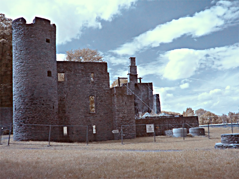

Re: FZ38 Infrarotaufnahmen?
Verfasst: Mittwoch 17. August 2011, 16:19
von wozim
Hallo Andreas,
so ganz ohne Rauschen kommt man wohl beim Kanalmixer nicht hin.
Ich habe es mal ausprobiert:
Das ist mein Bild nach manuellem Weissabgleich
und hier nach Bearbeitung mit dem Kanalmixer
Ich habe allerdings keine 100:0 Umkehrung gemacht sondern jeden Kanal differenziert mit den anderen abgeglichen.
Verfasst: Mittwoch 17. August 2011, 16:43
von wozim
Hallo Andreas,
nein nicht auf grün, da müsste ich den exakten Komplementärton meines IR-Filters finden.
Da ich mal wieder keine Graukarte dabei hatte, habe ich einfach ein weisses Tempotuch genommen. :oops:
Aber die Farbtemperatur (2000 K) stimmt mit meinen Messungen per Belichtungsmesser exakt überein.
Das ganze ist eh reine Geschmackssache und besser mit "Falschfarbenfotografie" zu vergleichen.

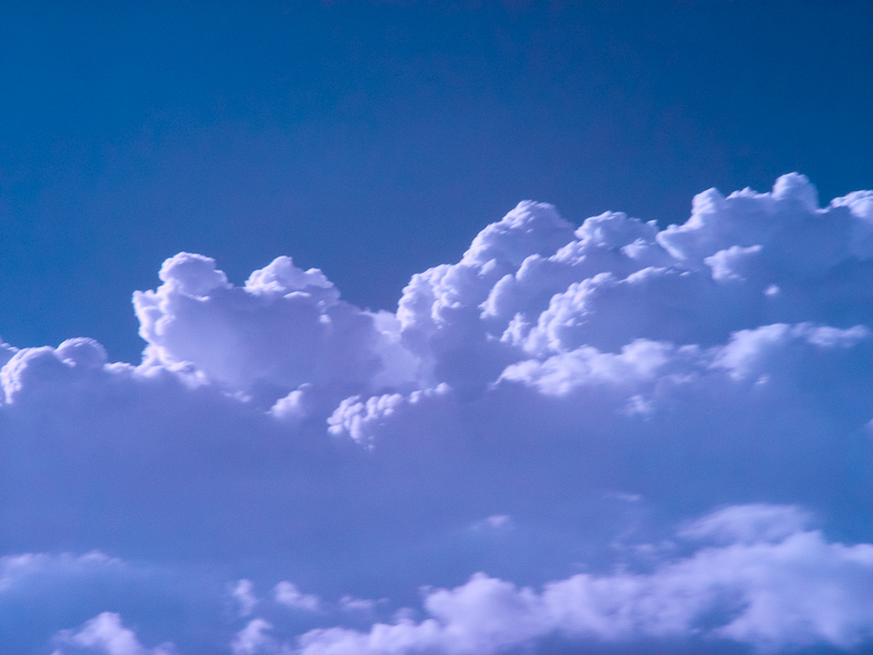

Verfasst: Samstag 27. August 2011, 18:18
von intruder1961
Hier ein IR- Bild nach Kanalumwandlung.
Ich habe wirklich nicht viel dran "gedreht" nur mit dem Weißabgleich kam ich nicht so zurecht.
Wusste nicht wirklich wo ich da ein Bezugspunkt bekommen sollte.
Aber egal, hier word einem ja geholfen. :lol:
Bearbeitung mit Kanalmixer & Original
der Himmel war wirklich so Blau, ehrlich :)
IR-Bilder (1 von 1).jpg (187.43 KiB) 4402 mal betrachtet
Verfasst: Samstag 27. August 2011, 19:48
von intruder1961
wozim hat geschrieben:Jetzt müsst ihr mir aber mal auf die Sprünge helfen, denn so ganz verstehe ich den Sinn dieser Bearbeitung nicht.
Ich hab es ja auch mal nachgemacht, einfach um den technischen Ablauf zu sehen (bei der Burgruine), aber so 100%ig verstehe ich die Bemühungen nicht.
Weil ich die Farben und Kontraste nach der Kanalumkehr mag. Zugegeben das Bild mit den Wolken war eigentlich nur dazu da das Blau dar zustellen. Wobei das Weiß der Wolken halt fehlt....leider.
Was mir bisher nicht so gelungen ist. Interessanter sind die Aufnahmen mit einem hohen Anteil an Bäumen, Gras etc.
Aber alles natürlich nur meine subjektive Meinung. ;)
