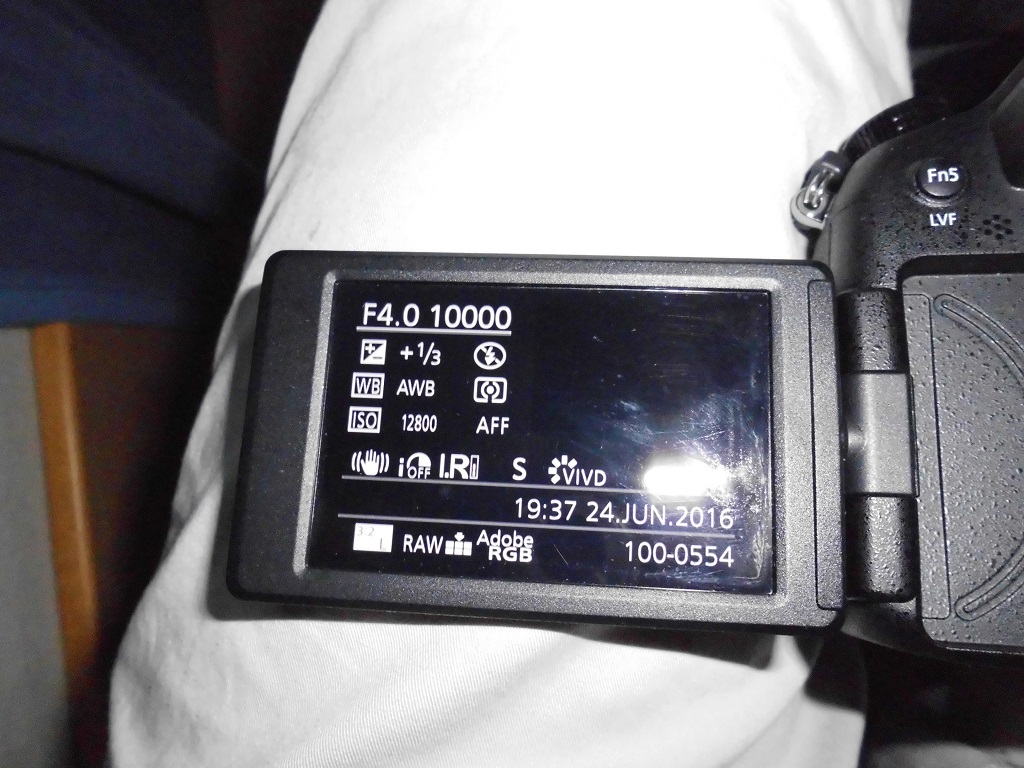

Beitrag von carphunter » Montag 27. Juni 2016, 22:36
So sieht das Bild datenmäßig aus.

jessig1
Beiträge: 5360
Wohnort: Rheinstetten
Re: Elektronischer Verschluss bei der FZ 1000
Beitrag von jessig1 » Dienstag 28. Juni 2016, 07:37
wie sieht denn das Bild aus, das raugekommen ist?
Das müßte ja eigentlich nur weiss sein, oder?
Bist du sicher, daß die Aufnahme und nicht die Speicherung so lange dauerte?
Welche Speicherkarte hast du drin?
Du hast RAW + jpg F eingestelt. Mit einer langsamen Karte kann das Speichern 3-4 Sekunden dauern.
Hast es noch mal probiert?
Was willst du eigentlich mit ISO 12800? Das wird doch nix.
Gruß Jürgen
carphunter
Beiträge: 1719
Wohnort: Pinneberg
Beitrag von carphunter » Dienstag 28. Juni 2016, 11:18
Hallo Jürgen,
okay, das mit der Speicherkarte könnte evtl. noch zu prüfen sein. Jetzt ist eine 16GB Klasse 10 drin. Hören kannst du denn Verschluss ja in dem Zeitbereich nicht mehr. Daher magst du mit der Speicherzeit recht haben.
Die Iso 12800 hatte ich als Obergrenze eingestellt, weil in dem Beispielbild von Frank Späth auch ein seht hoher ISO-Wert bei 1/13200 nötig war. Werde mal eine Karte mit anderer Klassifizierung benutzen.
Das Bild selbst ist schwarz.
Jörg

fox
Beitrag von fox » Dienstag 28. Juni 2016, 12:21
Wenn das Bild schwarz ist und die angezeigte Zeit 1/10000 s ist, woraus schließt Du, dass die Kamera Deine Vorgabe ignoriert und mit 3-4 s dauerbelichtet hat?

carphunter
Beiträge: 1719
Wohnort: Pinneberg
Beitrag von carphunter » Dienstag 28. Juni 2016, 13:00
Klar war der Objektivdeckel ab, habe zwischendurch in einem anderen Programm gute Bilder gemacht.
Woraus ich das schließe? Das Display wurde eben für die Zeit dunkel, anschließend konnte ich wieder Bilder auf dem Display sehen.
Was ist an AdobeRGB falsch?
Jörg
