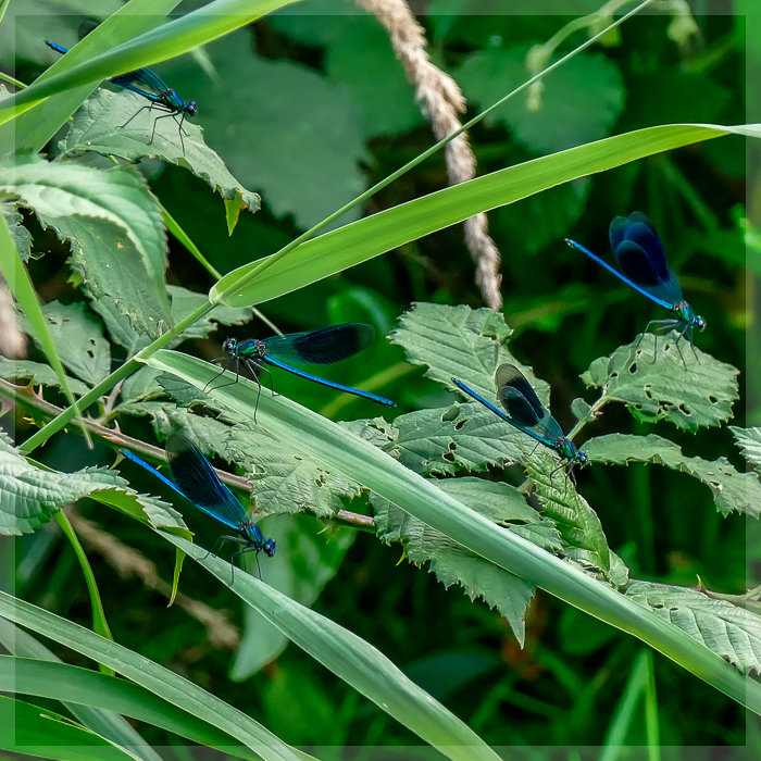

Hintergrund ist eine "Fotosession" am gestrigen Abend... an einem Bach bin ich über eine Horte Prachtlibellen gestolpert und habe versucht diese abzulichten.
Makro war nicht möglich, da die Viecher noch sehr aktiv waren... also habe ich oben am Bach hingehockt und mit langer BW fotografiert...
Ich habe es dann erst mit 400mm, später mit 800mm...an die 1600mm mit Digitalzoom bin ich nicht mehr ran gegangen.
Hier mal ein Beispiel mit 800mm (In den Exif Daten steht bei mir übrigens immer 146mm drin - sind das die 800mm KB Äquivalent :?: )
Daten: 1/250sec, f4,0, ISO400, Kamera aufgelegt
Ich bin mit bzgl. der Qualität unsicher, in der 100% Ansicht am PC fehlt es mir an Details + Schärfe :?
Mal sehen, wenn es mich packt, werde ich mal einen Vergleich 400/800/1600 mm und Bildausschnitten machen und dies dann auch mit der DSLR abgleichen...
Andere Bilder später...im anderen Beitrag ;)

Anfangs habe ich auch den EZ benutzt (wohlgemerkt bei der FZ200), in letzter Zeit benutze ich nur noch den normalen Zoom und schneide dann einen Bildausschnitt heraus. Manchmal merke ich nämlich, das der Ausschnitt nicht so gut zur Geltung kommt wie das Originalbild. Dann kann ich den Ausschnitt immer noch rückgängig machen. Könnte ich aber beim EZ nicht.
Was dein Bild betrifft, ich hab den Eindruck, das auf den Grashalm, der von links unten nach rechts oben geht, fokussiert worden ist. Daher erscheinen die Libellen nicht so scharf.

Vector hat geschrieben:Was dein Bild betrifft, ich hab den Eindruck, das auf den Grashalm, der von links unten nach rechts oben geht, fokussiert worden ist.
Wäre möglich, dass dem so ist. Wenn ja der Digitalzoom an ist, wird das Fokusfeld doch deutlich größer und wie ich finde, damit unkontrollierbar
