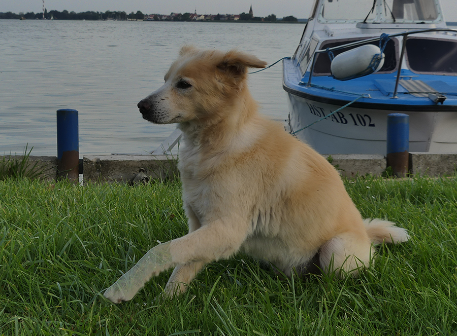

f4, 1/160, Brennweite 4,5, Belichtungsprogramm 2 (?)

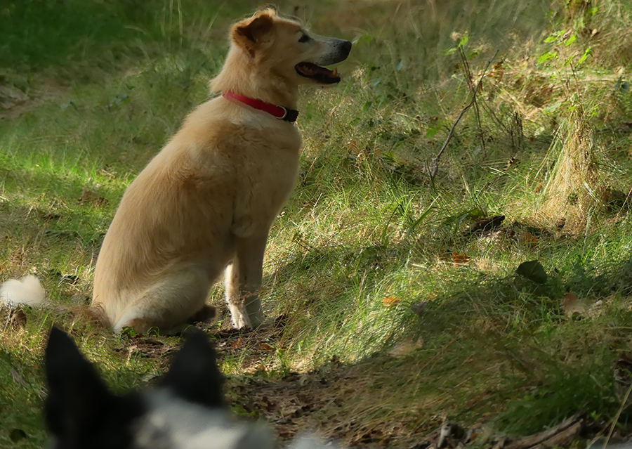

Und das ist von heute, das ist noch schlimmer, wie kommt die Wiese in die Pfote?
f 3,2 - 1/800, Brennweite 7,56, Belichtungsprogramm 4 (?)

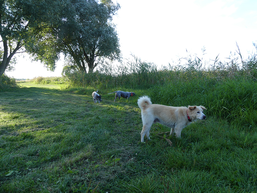

Das ist noch schlimmer. Da hat es immer 3 Aufnahmen gemacht für 1 Foto, was ist da falsch eingestellt?
f2.8 - 1/1300 - Brennweite 40,4(?) Belichtungsprogramm 4 (?)
Ich habe keine Ahnung, wie diese Brennweiten entstehen, was mache ich da falsch? Sorry, für die schlechten Aufnahmen. Ich möchte so gerne schöne scharfe Fotos machen. Statt dessen bin ich nur verzweifelt. Diese Qualität hier hätte ich auch mit einer 100 € Kamera hinbekommen.

keines Deiner Fotos enthält EXIfs. Ohne Exifs kann man nur im Nebel rumstochern, wobei mir das Gras in der Pfote des Hundes auf dem zweiten Bild einigermaßen unerklärlich scheint.
Bild eins enthält fotografische Fehler aber rein technisch gesehen fällt mir nichts auf. Der Hund im Vordergrund scheint scharf und korrekt belichtet zu sein. Der leichte Grünstich kommt daher, dass der Hund stark indirekt vom umgebenden Gras beleuchtet wird. Das lässt sich aber durch einen anderen Weißabgleich in der Kamera oder in der Nachbearbeitung leicht ändern.
Bei Bild 3 lässt sich vieles vermuten, z.B. Doppelbelichtung oder Verwacklung durch ausgeschalteten Bildstabilisator. Bei 1/1300 s musst Du aber schon hefig gewackelt haben.

Gras scheint durch eine halbtransparente Pfote durch?
Unglaublich.
Befand sich diese Pfote während der Aufnahme an dieser Stelle hat sie das Gras dahinter abgedeckt.
Ein Belichtungsvorgang der zur Transparenz eines normalerweise undurchsichtigen Gewebes führt kennt man nur beim Röntgen, was man aber hier ja wohl ausschließen kann.
Ergo ...?

Wurden die Bilder evtl. mit der HDR-Einstellung gemacht?

karlchen hat geschrieben:Wurden die Bilder evtl. mit der HDR-Einstellung gemacht?Karl
Zumindest beim letzten Bild dürfte die Kamera auf HDR eingestellt gewesen sein.
Osterhase schreibt selbst: "Das ist noch schlimmer. Da hat es immer 3 Aufnahmen gemacht für 1 Foto, was ist da falsch eingestellt?"
Nach meiner Erfahrung gelingen HDR-Aufnahmen nur vom Stativ mit Fernauslösung od. Selbstauslöser, und dies nur bei statischen Motiven.
Mein Tip fürs erste: Kamera auf Grundeinstellungen und im iA-Modus fotografieren. Falls andere Einstellungen testweise gemacht werden, diese nach den Testaufnahmen immer wieder zurückstellen.
Gruß Norbert

Wenn er endlich mal Fotos mit EXIFs schickt, können wir uns das Spekulieren sparen.
Eine Mehrfachbelichtung (wie und aus welchem Grund auch immer) hatte ich ja schon vermutet. Da ich jetzt mal weiter vermute (das steht dann nicht in den EXIFS drin), dass er nicht weiß, was eine HDR-Belichtung ist, nützt es auch nichts, ihn danach zu fragen oder Tipps zu geben, wie man HDRs ohne Doppelkonturen macht.
Alle seine Fehleinstellungen stehen in den EXIFS drin.
Beste Grüße, Wolfgang
