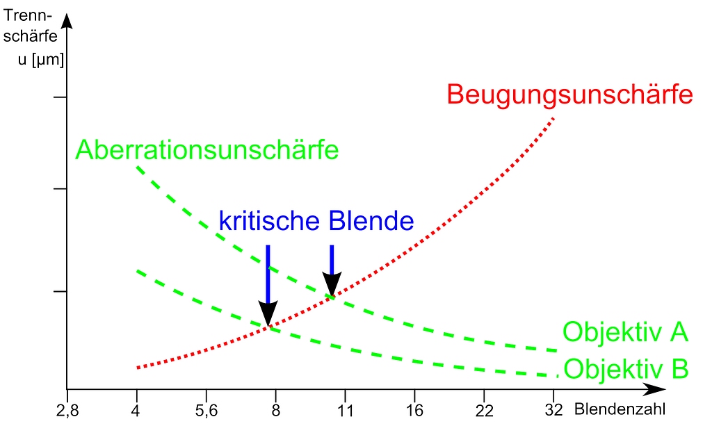

Häufig wird diese förderliche Blende auch als optimale Blende oder Blende mit optimaler Schärfe bezeichnet. Ich halte das aber für Quatsch, denn der optimale Schärfepunkt ist definiert durch die
kritische Blende. Bei der kritischen Blende geht es um den Punkt an dem der Schärfezuwachs durch geringere Aberrationen beim Abblenden aufgezehrt wird durch Schärfeverluste durch Lichtbeugung. - Die Tiefenschärfe spielt in dieser Betrachtung keine Rolle.
(Quelle Wikipedia)
Die Kurven beziehen sich eher auf eine Cam im Kleinbildformat. Bei der FZ1000 müsste man sich das etwas nach links verschoben vorstellen und die rote Kurve der Lichtbeugung höher ansetzen. Man sieht aber trotzdem, dass Beugungschärfe auch bei offenen Blenden vorhanden ist. Wenn man nun abblendet, z. B. von f2,8 ausgehend, dann ist meist durch einmaliges Abblenden der allgemeine Schärfenzuwachs größer als der Schärfeverlust durch Lichtbeugung. Ich kann mir vorstellen (ich weiß es aber nicht genau), dass die kritische Blende der FZ1000 im Weitwinkelbereich schon bei Blende 4 überschritten ist und im Telebereich bei Blende 5,6. - Dies sollte zumindestens in der Theorie so sein, ob man das dann auch schon sieht, ist eine andere Frage)
Trotzdem kann und wird man selbstverständlich über diesen kritischen Bereich hinaus weiter abblenden, wenn man aus gestalterischen Gründen mehr Tiefenschärfe haben will.
Die FZs haben in der Regel eine recht gute Offenblendtauglichkeit. D.h. minimales Abblenden reicht zur Erzielung einer maximalen Schärfe durchaus aus. Dies ist auch der Grund, warum die Automatiken bei der FZ1000 relativ lange versuchen, die Blende offen zu halten, und eher die Verschlusszeit verkürzen, bevor sie dann irgendwann abblenden.
Dies wurde hier in etlichen Threads auch schon "bemängelt". Die Automatiken versuchen aber nur, den Sensor optimal zu bedienen.
