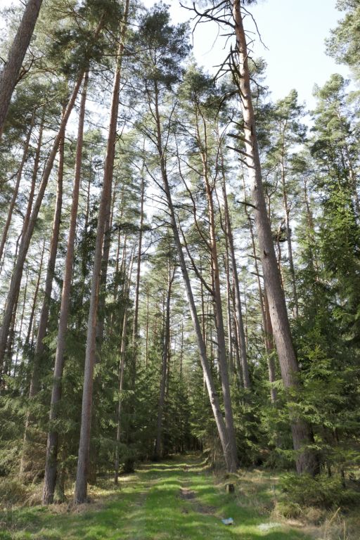

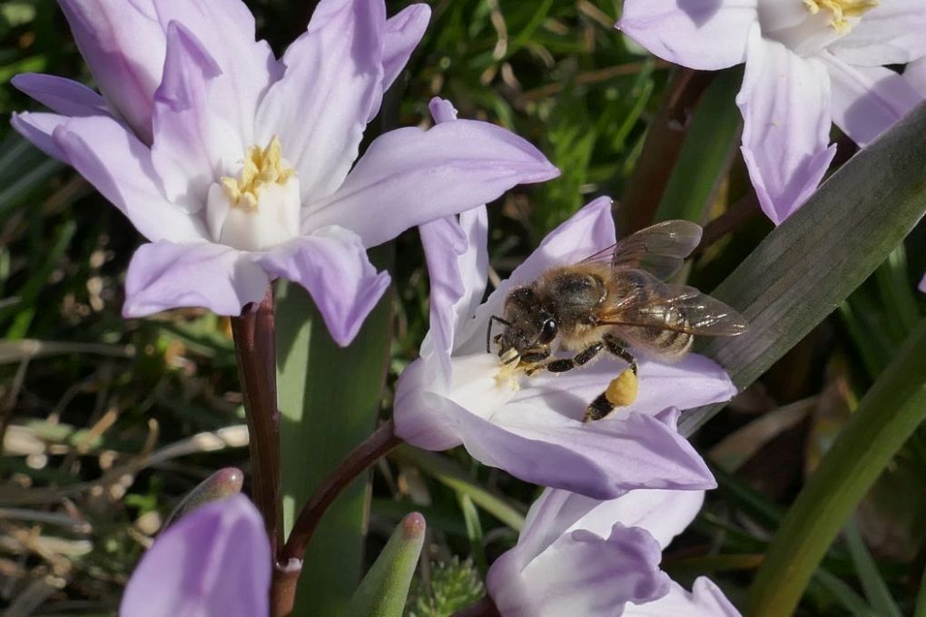

Ich habe seit einer Woche eine TZ101, und bin mit der Qualität einiger Bilder auch sehr zufrieden. Bei anderen Bildern frage ich mich, was ich falsch mache.
Im Anhang zwei Bilder, bei dem Waldbild finde ich keinen wirklich scharfen Punkt, bei der Makroaufnahme der Biene frage ich mich, warum der unscharfe Hintergrund so pixelig wurde.
Kennt jemand das Problem? Vielleicht kann mir irgendjemand einen TIpp geben, was ich besser machen kann...
Vielen Dank für eure Hilfe,
Natascha

- Blende 7,1
1/800
ISO 125
9mm - _1000803_.jpg (138.14 KiB) 3265 mal betrachtet

Kannst du die Bilder vielleicht in Originalgrösße, z.B. hier https://picload.org/, hochladen und hierher verlinken, bei diesen kleinen Bildern kann man das so schlecht beurteilen.
Gruß Sven

Hier die Links zu den Bildern in Originalgröße:

Re: TZ101 pixelig?
Also wenn ich mir die Fotos in Originalgröße anschaue, sind sie für mich völlig in Ordnung.
Warum meinst du, sind sie zu pixelig?

Ich habe den Verdacht, dass wohl die JPEG-Qualität also, die Bildqualität, die abgespeichert wird zu klein eingestellt wurde.
Beim Verkleinern wird es ja ohne Nachschärfen immer etwas unschön...

3888x2592 Pixel - das sind 10 MPix - die Cam hat aber 20.
Dann ist die Frage nach der Kompressionsstufe, und welche "bunten" Algorithmen der Cam Du eingestellt hast.
Beim ersten Bild scheint die Cam auf irgendwelche Stämme scharfgestellt zu haben, und mit 25 mm KB bewegst Du Dich an der untersten Grenze dessen, was das Objektiv kann. Das kann dann schonmal nicht sooooo herausragend sein. Erst recht nicht, wenn Du den Sensor nicht ausnutzt. Das Hummelbild sieht für mich völlig ok aus.

Bei Bild 2 war, wenn ich das richtig in den Exif deute der Digitalzoom 3fach mit dazu geschalten. Bei Bild 1 würde ich fast auch sagen das das soweit ok ist, aber Jpeg Qualität nicht auf Fein steht. Pixelig könnte man vielleicht beim Blattwerk denken durch die Hell-Dunkel-Kanten-Verfärbung, was wohl dem dem geringeren Dynamikumfang zu Schulden ist.
Gruß Sven

Stell mal die Kamera auf 3:2 L und "Fein" -
dann nutzt du die 20 MP des Sensors.
Du findest diese Einstellungen im "Quick Menü"
(die "Mülleimer-Taste" unten benen dem Monitor)
