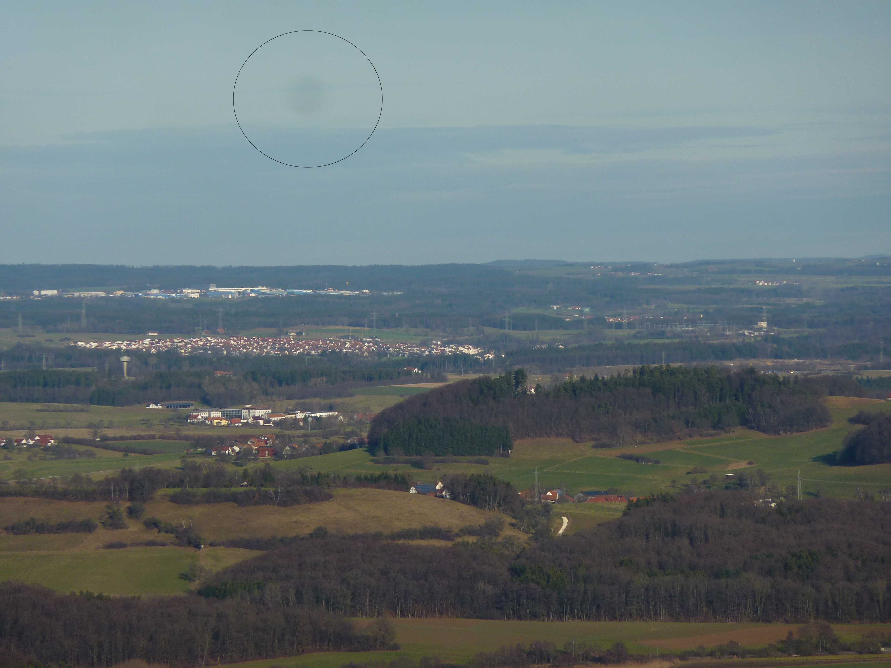

habe seit 1,5 Jahren eine ZS1 ( die US-Version der TZ6 ) fürs Radfahren und Wandern.
Verwende die Kamera ausschliesslich im Automatikmodus und im Freien bei Tageslicht.
Ich war bisher mit den Fotos mehr als zufrieden, da ich davor eine Canon SX200 hatte.
Die Canon hat jedenfalls nur Mist im Automatikmodus im freien produziert. Alle Aussenaufnahmen
waren generell überbelichtet und prinzipiell zu stark komprimiert...
Seit ein paar Tagen hängt aber nun an der zweitäussersten Linse der Lumix ein weisser Partikel,
der leider auch auf meinen Fotos als störender Fleck abgebildet wird.
Ich habe bisher immer sehr gut auf meine Kameras aufgepasst ( Kodak DC215 / Minolta S404 / Canon Powershot A560 / SX200 ),
kann mir nicht erklären wie das Teil da reinkommt...
Was nun ? Zerlegen des Objektivs kann man sicher generell vergessen.
Kann das komplette Objektiv mit einem aus einer defekten Kamera getauscht werden ?
Geht das einigermassen ?

- Test.jpg (410.54 KiB) 2568 mal betrachtet

Re: störender Partikel im Objektiv an der TZ6
Hallo DB,
Klopfe mal mit der Kamera mit dem Boden zuerst ganz vorsichtig auf einen Holztisch oder ähnlichem.
Manchmal hilft das und die Verschmutzung löst sich.
Aber nicht übertreiben sonst bin ich nachher schuld, wenn sie hinüber ist.
Einen Versuch ist es allerdings wert.

die Idee hatte ich auch schon, habs aber bisher nur mit ner Isomatte drunter gewagt. Aber das Objektiv ist sonst eh hin.
Ich hatte dann aber auch noch nen Geistesblitz - alte Eproms werden doch auch mit UV-Licht gelöscht, weil UV-Strahlung die statische
Ladung zerstören kann. Ist noch niemand auf die Idee gekommen solche Partikel mit nem Laser oder UV-Lampe in ihrer Position zu manipulieren ?
Ich hätte in der Firma einen sehr starken UV-Strahler - ob das der Kamera was ausmacht wenn ich die eine Weile bestrahle ?

er ist weg !
Du bist mein Held Binärius !
mehrfaches fallenlassen auf den Linoleumboden aus ca. 10cm Höhe hat ihn beseitigt !
Ich kaufe mir dann am besten eine optionale Staubschutzkappe.
na 10cm sollte sie schon mitmachen, oder ?
Der Boden ist eh ein bisschen weich.
Allerdings kann der Partikel auch wieder retour - heute war er nach dem Transport wieder auf der Linse,
hab' ihn gerade wieder abgeschüttelt
