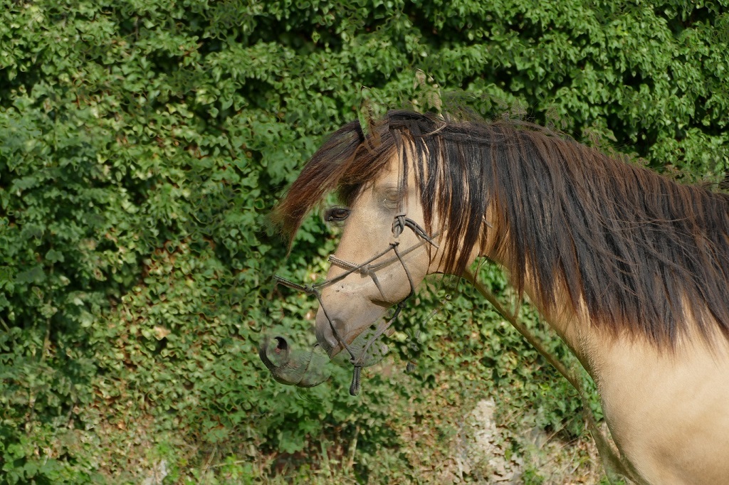

Ich habe seit einigen Wochen eine Lumix FZ1000. Soweit bin ich ganz zufrieden, nur habe ich kürzlich bei einigen Fotos, die ich in Serienbildfunktion gemacht habe, ein interessantes Phänomen entdeckt: die Bilder scheinen sich zu überlagern.
Woher kommt das? Ich hab die Einstellungen mit Halbautomatik vorgenommen, habe ISO 200 und Belichtungszeit 1/1000 gewählt. Serienbildfunktion aktiv. Blende f/4
Anbei eines der Fotos als Besipiel (lediglich verkleinert für das Forum).
Es sieht aus, als würde der Film festklammen :mrgreen:
Keep Smiling

Gibt es bei dieser Kamera auch einen Elektronischen Verschluss zum einstellen.
Wenn ja, dann ist das wegen dieser Einstellung. Die Bewegung war schneller als das Auslesen des Sensors.
Also umschalten auf mechanischen Verschluss.

Für mich sieht das nach Mehrfachbelichtung aus. BA Seite 184.....mal prüfen ob die eingestellt ist.
Ansonsten sieht das nach Defekt aus.

Da würde ich auch auf jeden Fall auf eine Belichtungsreihe tippen.

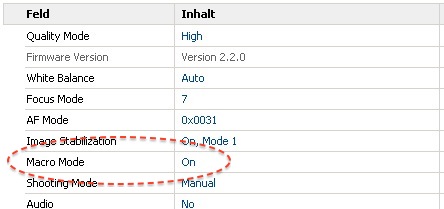

Das einzige was ich laut Exif finden kann, wo nicht so gut zur Aufnahmesituation passt,
ist das der Macro Mode an war. Inwieweit das stört kann ich nicht sagen.
Bildschirmfoto 2017-08-29 um 12.23.45.jpg (36.24 KiB) 3891 mal betrachtet

Heißt....?
Wie kann das passieren? Wie kann ich das verhindern? Ich meine, 1/1000sec ist ja jetzt nicht außergewöhnlich und Serienbildfunktion sollte doch gerade diese Kamera mit links machen.

Eine weitere Möglichkeit wäre die eingeschaltete HDR-Funktion (Kameramenü Seite 4/7), die verrechnet auch Bilder. Das kann bei bewegten Objekten schon mal schiefgehen.

Ansonsten der ewig langweilige, aber oft wirkungsvolle Tipp: Auf Werkseinstellung zurück.

Oh ja, HDR könnte an gewesen sein.
Also dann danke für die vielen Tips. Auf Werkseinstellungen zurücksetzen werde ich gleich als erstes testen und dann melde ich mich noch mal mit (hoffentlich guten) Ergebnissen. :)
