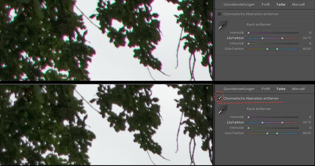

Die chromatische Aberration ist ein Abbildungsfehler optischer Linsen, der dadurch entsteht,
dass Licht unterschiedlicher Wellenlänge oder Farbe verschieden stark gebrochen wird.
Neben einer chromatischen Vergrößerungsdifferenz führt das zu dem Farbquerfehler,
der sich besonders an Bildrändern in grünen und roten bzw. blauen und gelben Farbsäumen
an Hell-Dunkel-Übergängen äußert, und dem Farblängsfehler in Form unterschiedlicher Verfärbungen vor und hinter der Fokusebene.
Die Farbe kann man korrigieren, bei dieser starker Vergrößerung bleibt aber trotzdem ein Saum in grau.
Bildschirmfoto 2017-09-26 um 10.38.53.jpg (53.65 KiB) 3146 mal betrachtet

solche Farbsäume sind immer an starken hell/dunkel Übergängen zu erwarten.
Insbesondere wenn man gegen einen hellen Himmel fotografiert. Mit einem Klick sind
diese aber auch dann entfernt.

Farne des Vogels und ist nicht rot, wie ich die Chromatische Aberration in Erinnerung habe
(s. auch das Beispiel von David).
@ David: welches Programm benutztDu hier? Ich hab nur PSE 9.
