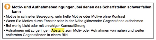

Beitrag von Lenno » Samstag 28. Oktober 2017, 12:26
Bildschirmfoto 2017-10-28 um 13.24.23.jpg (49.77 KiB) 3323 mal betrachtet
Bildschirmfoto 2017-10-28 um 13.23.24.jpg (34.11 KiB) 3323 mal betrachtet

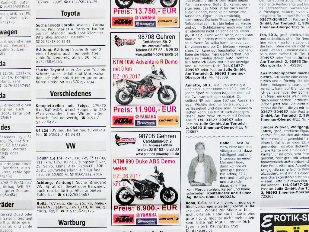

Hallo Forum,
erst einmal meinen Dank für die bisherigen Beiträge. Dem Rat von Lenno folgend habe ich heute einige Aufnahmen statischer Art gemacht, und bitte nochmals um Begutachtung, denn ich habe noch reichlich eine Woche Zeit, um eventuell zu wandeln, was ich jedoch nicht wünsche, da ich mich mit der Cam arrangieren kann. Doch Wunsch hin und her, sollte das Objektiv Schwächen haben, würde ein Tausch obligatorisch werden.
Die Bilder sind allesamt wieder vom Stativ gemacht, OS aus, SAL mit 10 sec. Vorlauf, bei unterschiedlichen Brennweiten; die Exifs sind dabei.
Meine pers. Begutachtung: Im vollen WW glaube ich eine gewisse gleichmäßige Unschärfe über das ganze Bild zu erkennen: Der Text erscheint mir nicht gestochen scharf, die Buchstaben nicht scharf abgegrenzt und hervorgehoben, nicht prägnant.
Mir kommt es vor, als ob die Schärfe mit zunehmenden Tele besser wird? Werft mal bitte einen blick drauf; ich sage schon jetzt "danke".
MfG Günter
Re: FZ 1000 - sind meine Bilder scharf genug?"...-
Beitrag von Lenno » Dienstag 31. Oktober 2017, 17:49
Ich würde sagen sie ist in Ordnung.
Beitrag von Fossil » Dienstag 31. Oktober 2017, 18:50
Günter1 hat geschrieben:Die Bilder [...] bei unterschiedlichen Brennweiten; die Exifs sind dabei.
Ich kann keine Exifs sehen, muß also die Brennweite anhand der Bildwinkel schätzen. Ich finde die Schärfe in Ordnung. Eine zunehmende Schärfe mit steigender Brennweite kann ich nicht ausmachen, die Buchstaben kriegen in der Vergrößerung mehr Bildpunkte ab und sind einfach besser zu lesen, weshalb sie IMHO auf den ersten Blick schärfer wirken.
Günter1 hat geschrieben:Der Text erscheint mir nicht gestochen scharf, die Buchstaben nicht scharf abgegrenzt und hervorgehoben, nicht prägnant.
Der Text ist nicht gestochen scharf, weil die auf Zeitungspapier gedruckten Buchstaben immer ausgefranste Ränder haben und nie scharf abgegrenzt sind.
Interessante Lektüre übrigens, ich meine natürlich nicht Annette, 58 J. oder den jungen Witwer Wolfgang, 61 J. oder die Julie GmbH, sondern die Fotoausstellung... :P

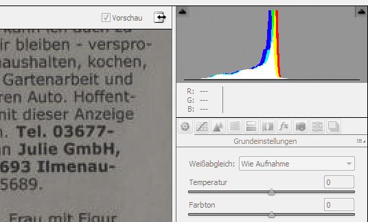

Beitrag von emeise » Donnerstag 2. November 2017, 20:10
Richtig belichten gehört irgendwie auch dazu. Hier mal z.B. das Histogramm des zweiten Zeitungsbildes :
Weißes Papier sieht dann ungefähr so aus :
