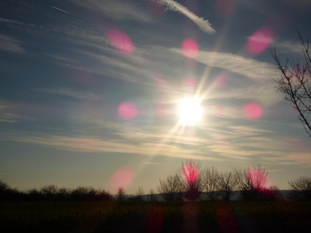

Ich hoffe ,dass ihr mich jetzt nicht gleich als Idioten abstempelt. Aber ich habe ein Problem mit meiner FZ 72 (erst vor kurzem gekauft,nach langem Überlegen). Ich mache viele Bilder von Sonnenauf/untergängen,oder Nachtaufnahmen(Mond..)
Bei Mondaufnahmen fällt es kaum auf,da dann der Zoom ziemlich hoch ist,aber tagsüber habe ich dann bei Gegenlicht,d.h. Sonne ,immer so einen Kranz von roten Flecken im Bild. Habe eigentlich keine Lust jedes Mal meine Canon mitzuschleppen bei der dieses Phänomen nicht auftritt.
Gibt es da Möglichkeiten im Bereich der Einstellungen(oder sonst irgendwie) das zu verhindern?
Bin schon am Überlegen,die Kamera wieder zu verkaufen,was ich aber eigentlich nicht machen will.
Im Anhang habe ich ein Beispiel Bild,Ich hoffe ihr könnt mir helfen.

hat wohl mit der Kamera nichts zu tun....sieht eher hiernach aus:
https://de.wikipedia.org/wiki/Lens_Flare" onclick="window.open(this.href);return false;" onclick="window.open(this.href);return false;

Wenn du einen UV Schutzfilter oder ähnliches vorne drauf hast, können diese Flecken sogar verstärkt werden.
Falls du einen drauf hast, bitte entfernen, es werden vielleicht nicht alle Lens Flares verschwinden aber es sollte
deutlich weniger sein.
Ein Filter wird bei der Herstellung nicht in die Objektivglasberechnung mit reingerechnet, deshalb dann eventuelle zusätzliche Störenfriede.

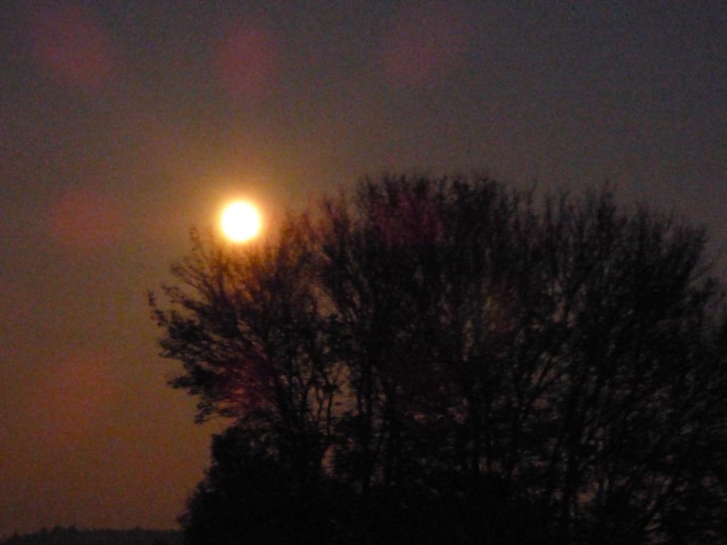

Lensflares in diesem Sinne scheinen es nicht zu sein.Die sind mir auch bekannt.Die flecken sind immer ,wie auf dem Bild zu sehen,rund um das Licht(Sonne)
Zum Thema Filter: Ich habe keine drauf. Bevor ich nicht wirklich mit der Kamera umgehen kann,kaufe ich kein weiteres Zubehör.
Im Buch zur FZ 72 von Frank Späth ist dieses Thema leider überhaupt nicht erwähnt.
Im angehängten Bild (einer der ersten Versuche) auch Nachts zu erkennen.

Das sind Flares. Und wenn du mal nicht direkt in die Sonne (Lichtquelle) fotografierst dann hast du auch keine Flares.

Nun, ein wenig ungewöhnlich sind diese Flares ja schon, normalerweise ist das nicht so gleichmäßig drumherum,
sondern nur auf einer Seite entlang der Achse. Höchst Ärgerlich, denn man will ja auch mal Sonne mit ins Bild nehmen.

Ralf, hast du durch eine Fensterscheibe fotografiert?
Denn dann könnte es sein, das sich hier die Rote Autofokushilfslampe im Fenster bricht und dieses Bild macht.

Das AF-Hilfslicht ist im Moment der Auslösung aus.

es gibt im DSLR Forum eine Erklärung dafür ......sieh selbst
http://www.dslr-forum.de/showthread.php?t=1833406" onclick="window.open(this.href);return false;" onclick="window.open(this.href);return false;" onclick="window.open(this.href);return false;" onclick="window.open(this.href);return false;

Hi,konnte mir zwar das Beispielbild nicht anschauen,aber so wie es alle beschrieben,wird es schon so sein wie bei mir. Ich werde das ,was da erwähnt wurde mal probieren (mit dem Öffnen der Blende). Mache solche Bilder meist noch mit der Automatik ,ganz einfach um zu sehen was daraus wird.Und die Automatik macht wahrscheinlich die Blende so weit wie möglich zu.

Nein die Bilder sind im Freien gemacht.
