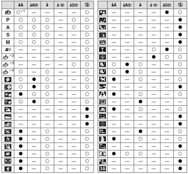

Hast du die PDF-Anleitung der FZ 150 ?
Im I-Net ist sie leicht zu finden.
Dort auf Seite 68 findest du eine Tabelle,
aus der du ableiten kannst, wann der Blitz
aktivierbar ist - und wann nicht.
Ich würde erstmal klären, ob irgendeine
Einstellung stört.
Ich stell die Tabelle mal hier rein und
wünsch dir viel Erfolg !
∫ In den einzelnen Aufnahmemodi mögliche Blitzeinstellungen
Die möglichen Blitzeinstellungen hängen vom gewählten Aufnahmemodus ab.
(O Möglich, —: Nicht möglich, .: Ursprüngliche Einstellung des erweiterten
Szenenmodus und des Szenenmodus)
(( Der dicke Punkt soll den gefüllten Kreis in der Tabelle darstellen ! ))

- Blitz-Tabelle FZ 150.jpg (195.48 KiB) 3204 mal betrachtet

Re: FZ150 erkennt nicht mehr den geöffneten Blitz
Wenn auch im Szene-Modus "Blitz-Serie" der Blitz nicht auslöst und trotz geöffnetem Blitz im Display die Aufforderung "Bitte Blitzlicht öffnen" erscheint, scheint doch eher ein technischer Defekt vorzuliegen.amarok vom solling hat geschrieben:Dort auf Seite 68 findest du eine Tabelle, aus der du ableiten kannst, wann der Blitz aktivierbar ist - und wann nicht.
Ich würde erstmal klären, ob irgendeine Einstellung stört.
Sollten sich tatsächlich Einstellungen "verhakelt" haben und Du sie nicht mit Hilfe der Tabelle aufspüren kannst, hilft nur ein Reset,

Die Original-Lumix-Bedienungsanleitung im .pdf-Format habe ich, die dort aufgeführten Blitz-verhindernden Bedingungen kann ich ausschließen.
