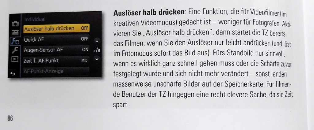

Bei meiner FZ300 ist im Individual-Menu eine Einstellung "Auslöser halb drücken". Muss auf "on" eingestellt sein. Ist sicher auch bei der TZ202 einzustellen.

Ich glaube, umgekehrt wird ein Schuh daraus. So ist jedenfalls bei meiner TZ101.
Sorry, nur ein schlechtes Handy-Foto.
Gisela

Stimmt!

Ja, danke für den Tipp!
Bei der 202 ist es genau so, nur die Funktion "Auslöser halb drücken" befindet sich in einem Untermenü von "Schaubenschlüssel+C" :P
Ich habe erst einmal einen Kamerareset ausgeführt. Danach ging alles wie gewünscht.
Dann erst habe ich mich, um den Erfolg zu melden, in das Forum begeben und Deinen Betrag gelesen.
Das wollte ich nachvollziehen — und so habe ich das Untermenü gefunden.
