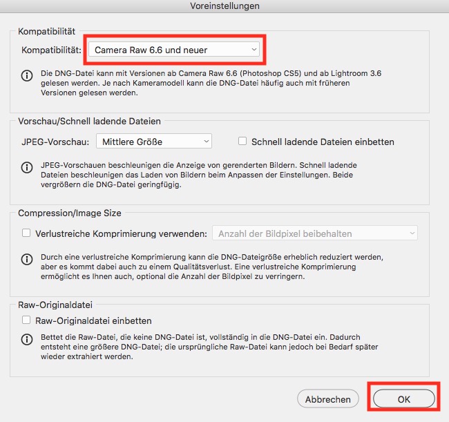

Beim DNG Converter musst du in den Einstellungen die Abwärtskompatibilität für dein Photoshop CS 6 einstellen.

Es gibt nur eine Standalone Version vom DNG-Converter, die aktuelle Version ist 10.4.0.976
Dort gibst du unter Voreinstellungen ein:
Etwas anderes wäre z.B. wenn dein Betriebssystem nicht mehr den neuesten DNG-Converter herunterladen kann weil dieses nicht mehr unterstützt wird, weil es zu alt ist. Dann hast du allerdings ein Problem.

Re: Das FZ-RAW-Format
Sodele, das hab ich jetzt exakt so gemacht, es funktioniert nicht, es werden im
DNG-Converter (Version 10.3) keine verarbeitbaren Dateien von der FZ-83 angezeigt,
egal wie ich die Voreinstellung auch mache.
Warum soll ich eigentlich bei den Voreinstellungen downgraden? Die 83 ist doch jünger,
als die 300, das ist doch unlogisch, oder schmilzt mir bei der Hitze langsam das Gehirn?
Heike

Der Downgrade bezieht sich auf die DNG-Dateien für PS CS6.
Die gezeigten Bilder, zeigen mein Setup für Photoshop CS5.
Du kannst gerne eins höher gehen in den Einstellungen.
