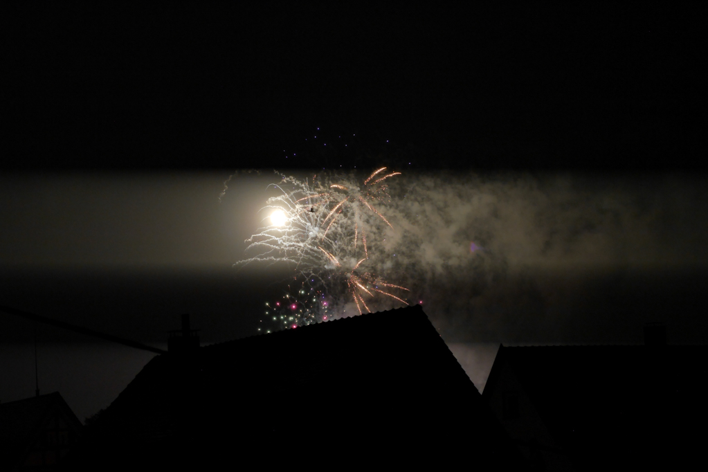

Ich weiß zwar nicht ob bei der FZ82 bei Stummschaltung ein elektronischer Verschluss zum Einsatz kommt, aber wenn ja,
dann kann nicht geblitzt werden weil dann der Sensor zeilenweise ausgelesen wird, wenn man dann blitzen würde,
würde man Bilder erhalten die einen Streifen im Bild haben, weil der Blitz eben kürzer aufleuchtet als der Sensor ausgelesen
werden kann.
Die Bilder würden dann ähnlich wie dieses hier aussehen.
