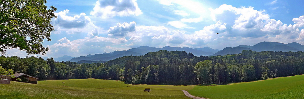

Lennos Beitrag ist sicher der beste Weg für ein anspruchsvolles Panorama. Trotzdem sollte es auch bei der TZ101 möglich sein, ein relativ brauchbares Pano mit dem entsprechenden Modus in der Kamera zu erzielen. Meine in die Jahre gekommene LF1 schafft das auch. Ich zeige mal ein Beispiel und hoffe, dass ich damit keinen Ärger bei dir verursache. Bevor ich das Pano starte, suche ich in dem Motiv einen Bereich der Mitteltöne, drücke dann den Auslöser halb, um die Einstellungen AF(Einfeldmodus) und AE zu speichern und gehe damit an den Beginn des zu erstellenden Panos und starte die Aufnahme.

Wo ist bei dem Beispiel des TO die Schwierigkeit im Motiv? Ich denke, der Unterschied im Motiv zu meinem Beispiel ist nicht so weit voneinander entfernt.
So wie ich es verstehe, hat er den Modus "Panorama" angesprochen. Kann man denn da Einzelbilder kontrollieren, wie geht das technisch?

Am linken Drittel von EdgarIs Bild ist kaum Gelegenheit für die Software, Schnittpunkte zu finden. Anders als bei Deinen Bergen.
Man kann keine Einzelbilder ansprechen, ich weiß auch nicht, was die Software macht. Ich nehme aber an, dass sie irgend etwas nutzt, um die Einzelbilder/szenen zusammenzusetzten.
