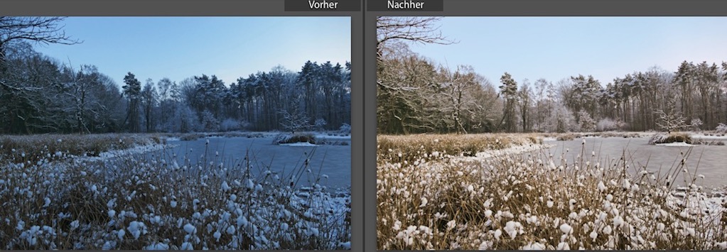

				Das Bild ist auf jedenfall noch rettbar. Einfach einen nachträglichen Weißabgleich setzen, fertig.
- Bildschirmfoto 2019-02-01 um 16.40.12.jpg (153.18 KiB) 2798 mal betrachtet
