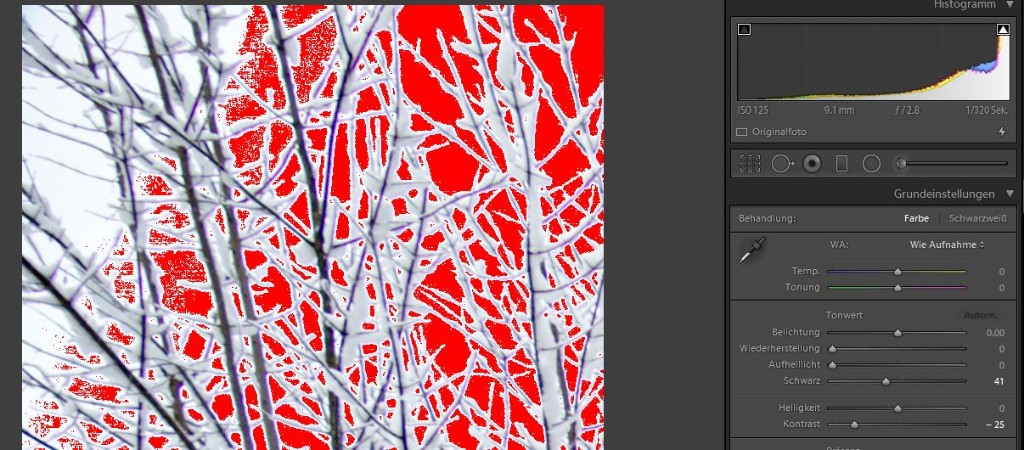

Hier ein Beispiel. Aber Frage hatte sich ja indirekt erledigt :)

Die sind aber schon heftig!

Ich kann mir kaum vorstellen, dass meine TZ-71 Kompaktknipse so mächtige Farbsäume produziert. Ist das wirklich typisch für eine FZ?

Hi Markus
Die Aufnahme ist völlig überbelichtet. Das kann nicht gut aussehen!
Hier das Histogramm...
