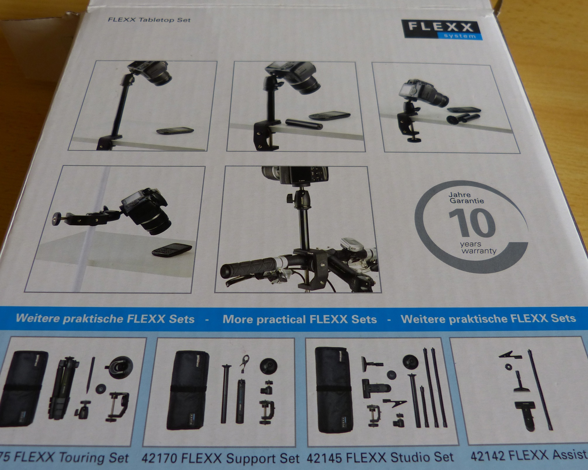

Hey!
Danke Leute für die Tipps.
Gut zu wissen, dass mit den Erschütterungen...komisch nur, dass Cullmann dann damit wirbt, die Kamera oder sogar eine Spiegelreflex (noch empfindlicher??) damit
auf einem Fahrrad zu befestigen. (Siehe Bild) Schade.
Und das mit der Kälte ist auch mal ganz gut zu wissen wie man das am besten handhabt, danke!

HurzMurz hat geschrieben:Hey!
Tja - Werbung und Wahrheit. Wahrheit ist, dass das abgebildete Stativ mit der großen Kamera obendrauf eine ziemliche Hebelwirkung hat, was die Klemme am Lenker gnadenlos überfordert. Bei der kleinsten Unebenheit (Kanaldeckel, Übergang Radweg-Straße...) wird sich das Stativ im günstigsten Fall verdrehen - wahrscheinlicher ist, dass es gleich komplett abrutscht. Die Kamera mit dem Gurt am Lenker zusätzlich befestigen? Dann fällt sie nicht auf die Straße. Aber was, wenn das Stativ in die Speichen gerät? Hoffentlich hast Du für den dann folgenden Salto wenigstens einen Helm auf... In der Anleitung zu diesem Stativ findet sich sicher auch eine entsprechende Warnung.
Verwendbar ist dieses Stativ letztendlich nur bei stehendem Fahrrad. Oder an anderen Rohren (Geländer, Verkehrsschilder o.ä.)
Davon abgesehen - auch der Kugelkopf würde die Erschütterungen zwar aushalten, aber die Kamera sicher nicht gerade halten können.
