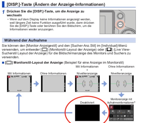

Re: FZ 300 - ich sehe nur schwarz
Beitrag von Lenno » Montag 25. Februar 2019, 18:12
Und daran liegt es wirklich nicht?

adinia
Beiträge: 6453
Wohnort: Köln
Beitrag von adinia » Dienstag 26. Februar 2019, 13:46
Lenno hat geschrieben:
Hallo Lenno,
nein, leider nicht. Danke für deine Mühe. Ja, das wäre zu schön gewesen.
Besser gesagt, gar nicht beachtet worden, sondern nur locker umgestellt worden.
Nach den vielen 10 000 Reisefotos, nur mit der FZ 300, finde ich meine Lieblingseinstellung auch "blind" ganz schnell. Ich zähle einfach, fertig.
