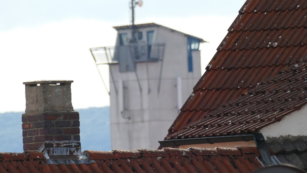

Seit kurzem habe ich eine Lumix FZ1000 und bin gerade dabei mich ein wenig einzuarbeiten.
Bisher arbeite ich nur im „Automatik-Modus“ und bin im Großen und Ganzen mit den bisher erzielten Ergebnissen zufrieden. Allerdings ist mir folgendes „Problem“ aufgefallen. Wenn ich mit dem Zoom Objekte in der Ferne aufnehmen will und es befindet sich ein weiteres Objekt, welches ich aber eigentlich nicht fotografieren will, im Vordergrund, wird die Schärfe immer am nahen Objekt eingestellt, der Hintergrund bleibt unscharf (s. beigefügtes Bild, das Gebäude im Hintergrund sollte eigentlich scharf sein).
Was muss ich tun, damit das weiter entfernte Objekt scharf aufgenommen und der Vordergrund unscharf bleibt?

Hallo iggi,
vermutlich hast du den Autofokus auf "Mehrfeld" eingestellt. Falls ja, stelle mal auf "1-Feld", oder "Punkt" ein.

Der Autofokus weiß nicht, was Du fotografieren willst, der ist nämlich doof - eine "Motivklingel" gibt es auch trotz aller künstlicher Intelligenz und Digitaltechnik auch 2019 noch nicht.
Also stellt er auf das scharf, was in aller Regel das Motiv ist (bzw. was die für den Einzelfall/Einzelnen unheilige Allianz aus Marktforschern, Statistikern und Programmierern erdacht hat), und das ist für gewöhnlich das nähere Objekt, was in diesem Fall auch noch von der Fläche her das Bild dominiert. Also wird der Turm in er Mitte unscharf.
Einfeld- oder Punkt-AF ist das Mittel der Wahl, denn einen Touchscreen, um den Fokuspunkt manuell zu setzen, hat die FZ1000 nicht. Ich weiß nicht, ob das mit den Cursortasten geht, die Automatik zu "überstimmen".

Einzelfeldfokus, Punkt-AF (wie bereits beschrieben)
oder manuell Fokussieren !

In der Automatik wählt die Kamera das Motiv mit dem höchsten Kontrast und stellt darauf scharf.
Je nach Blende, Entfernung und Brennweite fällt der Unschärfebereich mal größer oder kleiner aus.
Wenn du bestimmen willst was scharf ist, dann rate ich dir zum 1-Feldfokus mit kleinstem Feld.
Du kannst dir dann "Direktfokus" auf die Cursortasten legen. Da kannst du dann bei Bedarf das Einzelfeld verschieben oder größer bzw kleiner machen.
Um entsprechende Einstellungen machen zu können musst du aber in einen der Modi A, S oder P schalten, da mWn im Automatikmodus (iA) kein Einfluß auf das Fokusfeld besteht.
