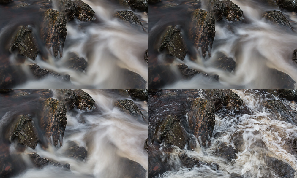

vorab: Wir reden doch von solchen Fotos, oder?
Info: 10-5-2-1/25sec bei f13 und ISO100
20171228_LZB Vergleich.jpg (233.61 KiB) 5130 mal betrachtet
Mit ND Filter

Wenn ich eine "lange" Belichtungszeit von 1/15 Sekunde einstelle, ist das Foto hoffnungslos überbelichtet. Wenn ich die Belichtung richtig einstelle, ist die Belichtungszeit jedoch so kurz, dass der "Fließeffekt" verschwindet.
Für solche Bilder die Zeit und Blende anpassen, ist der richtige Weg. ISO dabei so niedrig wie möglich.
Bei deinen Bildern ist durch diese Anpassung einfach viel zu viel Licht auf den Sensor gekommen.
Und dem kannst du nur durch die schon angesprochenen ND / Graufilter entgegenwirken - Infos zum Thema gibt es z.B. hier: https://www.rollei.de/foto-filter/graufilter, der Link zum passenden Filtersystem hast du ja schon.
Mit dem ND Filter erreichst du dann, das trotz der langen Zeit nicht zuviel Licht auf den Sensor fällt.
Was dir dann noch hilft ist ein "ND Rechner" - als APP https://www.rollei.de/appsoder in Papierform http://ratgeber-fotografie.de/wp-conten ... filter.pdf
Nicht immer macht die Kamera im A-Modus diese lange Belichtung richtig.
Damit kannst du dann vor Ort die Belichtung ohne Filter "messen", Filter drauf und berechnete Belichtung im M-Modus einstellen
