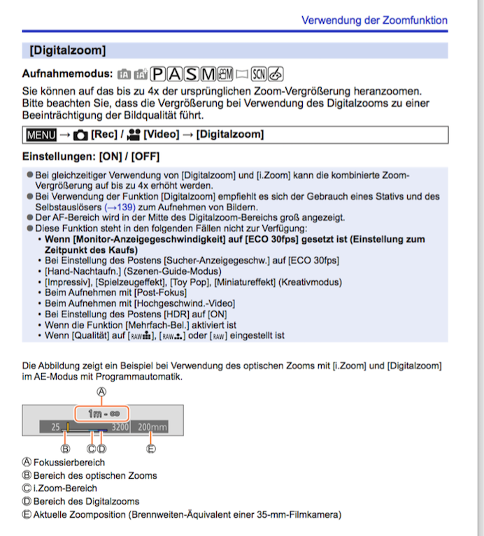

und hier in unserem eigen forum gefunden:
https://lumix-forum.de/viewtopic.php?t=26937
da hatte jemand das gleiche problem... es stellte sich dabei heraus, das HDR aktiviert gewesen ist.. womit der digitalzoom nicht funktioniert, das sei auf seite 197 im handbuch erklärt
so.. hab mir mal das handbuch runtergeladen..
gefunden auf Seite 147
Bildschirmfoto 2019-12-04 um 14.39.02.png (432.15 KiB) 14100 mal betrachtet
hier würde ich mal alle punkte abarbeiten

Beitrag von winterhexe » Mittwoch 4. Dezember 2019, 14:47
uppa... kann leider nicht mehr meinen beitrag ändern..
hab eine markierung vergessen
Bildschirmfoto 2019-12-04 um 14.39.02.png (430.85 KiB) 14097 mal betrachtet

Hallo Winterhexe und Handwerker,
vielen Lieben Dank auch für eure Antworten :)
Die von Euch genannten Standard-Einstellung des Monitors auf Eco (30fps) war das Problem :(
Asche auf mein Haupt, ich habe mir die umfangreiche Bedienungsanleitung gleich runtergeladen, hätte ich ja auch vorher schon machen können. Hab mir ja schon gedacht, dass es irgendeine Einstellung nicht, wäre aber nie im Leben darauf gekommen, das die ab Werk so eingestellt ist, dass der Digi-Zoom nicht funktioniert (deswegen kam mir wahrscheinlich auch der Gedanke zum Handbuch nicht :( ).
