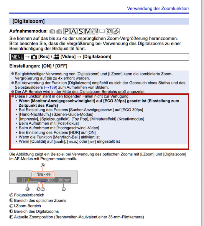

In der umfangreichen Betriebsanleitung aus Seite 21 steht, dass wenn die Monitoranzeigegeschwindigkeit auf ECO 30fps gesetzt ist, der Digitalzoom nicht zur Verfühung steht.
In der standard Werkseinstellung ist der Digitalzoom nicht verfügbar.

und hier in unserem eigen forum gefunden:
https://lumix-forum.de/viewtopic.php?t=26937
da hatte jemand das gleiche problem... es stellte sich dabei heraus, das HDR aktiviert gewesen ist.. womit der digitalzoom nicht funktioniert, das sei auf seite 197 im handbuch erklärt
so.. hab mir mal das handbuch runtergeladen..
gefunden auf Seite 147
Bildschirmfoto 2019-12-04 um 14.39.02.png (432.15 KiB) 14098 mal betrachtet
hier würde ich mal alle punkte abarbeiten

uppa... kann leider nicht mehr meinen beitrag ändern..
hab eine markierung vergessen

Die von Euch genannten Standard-Einstellung des Monitors auf Eco (30fps) war das Problem :(
Asche auf mein Haupt, ich habe mir die umfangreiche Bedienungsanleitung gleich runtergeladen, hätte ich ja auch vorher schon machen können. Hab mir ja schon gedacht, dass es irgendeine Einstellung nicht, wäre aber nie im Leben darauf gekommen, das die ab Werk so eingestellt ist, dass der Digi-Zoom nicht funktioniert (deswegen kam mir wahrscheinlich auch der Gedanke zum Handbuch nicht :( ).
