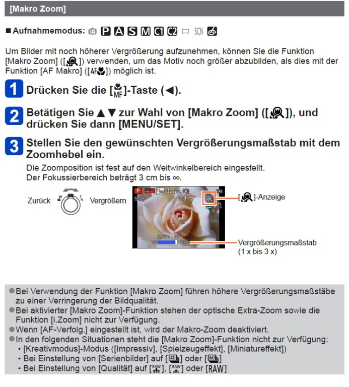

Bei dem Versuch Nahaufnahmen zu machen, konnte ich die Objekte nicht scharf stellen. Daraufhin habe ich in der BD nachgelesen. Dort habe ich 3 Modi für Makroaufnahmen gefunden. Aber die auf der Seite 96 beschriebene Makro Zoom Einstellung (Blume mit Lupe Symbol) finde ich an der Kamera nicht.

auf der Seite 96 (untere Hälfte) steht, wann der Makro-Zoom nicht möglich ist.
Offensichtlich musst du eine Funktion ausschalten, die stört.
Beachte auch in der 1. Zeile "Aufnahmemodus: ... ", wo alle erlaubten Modi angezeigt sind.

Hast du alles so eingestellt wie auf dem Bild?
...und unten gelesen, wann Makro nicht funktioniert?

Danke für Deinen Sreenshot.
Ich bin Zeile für Zeile und Punkt für Punkt durch gegangen. Soweit ich sehe habe ich das alles so eingestellt.
Programmwahlrad steht auf P
Bildqualität steht nicht RAW
AF-Verfolg ist deaktiviert
Kein Serienbild
Aber dennoch :cry:
