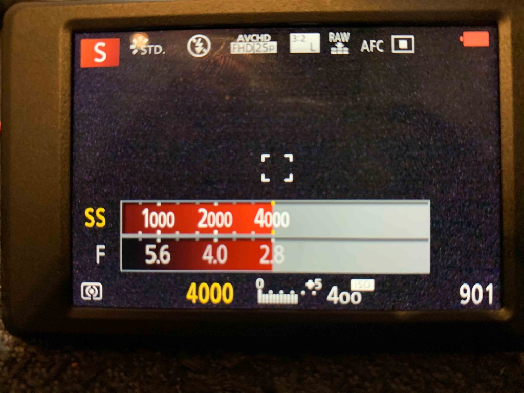

ich habe nun versucht, eure Tipps umzusetzen.
Ich habe eine kurze Belichtungszeit, eine große Blende und möglichst kleine ISO gewählt.
Leider bekomme ich nur ein schwarzes Bild zu sehen. Ich stehe ziemlich auf dem Schlauch... Habe ich einfach nur einen Denkfehler / die Werte falsch eingestellt?

das ist ganz normal und mir auch schon passiert. Niedriger ISO-Wert verlangt viel Licht und bei kurzer Verschlusszeit wird das Bild schwarz. Also musst du das eine oder andere ändern. Dabei spielt auch das Licht(Sonne oder bedeckter Himmel) eine Rolle. Deshalb probieren, wie es am besten passt.

du must austesten bei welcher Isozahl deine Kamera noch ausreichende Details liefert. Das könnte z. B. Iso 1600 bei dir sein. Ich spekuliere mal bei Iso 3200 ist Schluß. Mit der größtmöglichen Blendenöffnung ergibt sich die Belichtungszeit mit der du Bewegungen maximal einfrieren kannst. Dann kommt es auf den Sport an, ob die Belichtungszeit ausreicht.
ISO, Blende und Belichtungszeit beeinflussen sich gegenseitig, jedoch gibt es Grenzen:
Je mehr Iso desto weniger Details!
Je offener die Blende (1.4, 2,oder 2.8) desto weniger Schärfentiefe und zu kleine Öffnung (11, 22) bringt Beugungsunschärfe. Die größtmögliche Blende bestimmt das Objektiv.
Je schneller die Belichtungszeit desto geringer wird die Bewegungsunschärfe durch das Motiv.
Beim Fotografieren aus der Hand ist in der Regel bei 1/30sec Schluß.
Der Bildstabilisator in deiner Kamera lässt u. U. auch längere Zeiten zu. Sofern sich das Motiv nicht bewegt.
Schreibe doch mal was du fotografieren willst, dann kann man konkreter helfen bzw. erklären.
