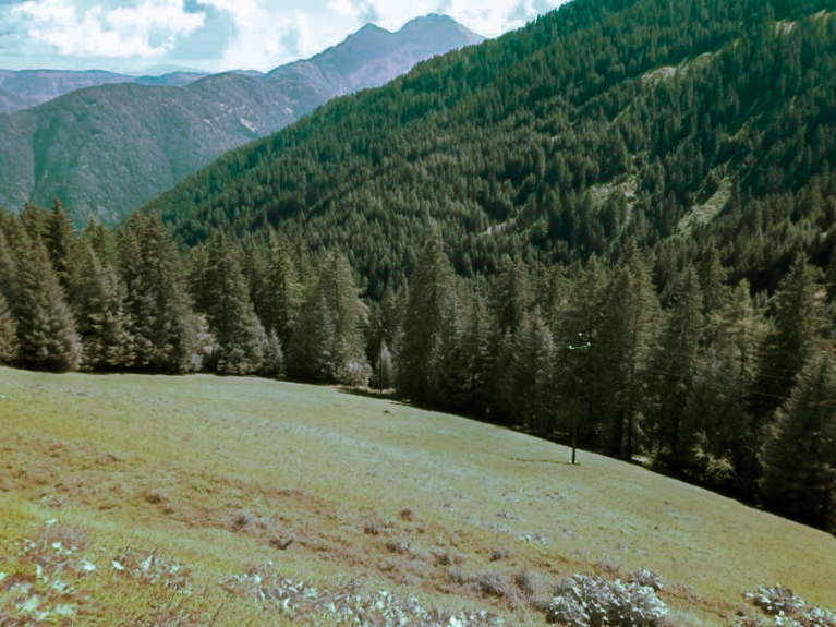

Bin unterwegs. Habe jetzt aber eine Möglichkeit gefunden, die Fotos aufs Handy zu bekommen.
Anbei ein Foto einer eigentlich grünen Wiese und eines eigentlich grünen Waldes
Re: Extremer Rotstich bzw. Grüntöne fehlen bei TZ31
Verfasst: Freitag 7. August 2020, 15:43
von David
Das sieht aus als ob du einen Infrarotfilter vor der Kamera hättest, das ist aber bei einer TZ31 wohl weniger der Fall.
Verfasst: Freitag 7. August 2020, 17:25
von David
Hast du mal die Kamera längere Zeit mit dem Objektiv in die Sonne gehalten? Wenn sonst keine Einstellungen dieses Phänomen hervorrufen, fürchte ich das du irgendwie deinen Sensor gebrutzelt hast. Das könnte dir aber wohl nur eine Reparaturwerkstatt genauer sagen. z.B. https://www.psc-rd.de/
Verfasst: Freitag 7. August 2020, 18:50
von Eisbaer2
David hat geschrieben:
Danke. Ja, so ungefähr sieht das Foto eigentlich aus.
Den Sensor habe ich m.W.n. nicht in die Sonne gehalten, aber es muss ja irgend ein Hardware-Defekt sein. Schade, dann muss ich die Kamera wohl abschreiben :(
