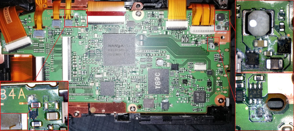

So ein Update.
Ich hab heute an meinem Arbeitstisch, die Kamera mal aufgemacht und das Board mal etwas genauer unter die Lupe und das Mikroskop genommen.
Einige Ecken haben ein bissel was abbgekommen
Insbesondere die Spannungsversorgung (oder was ich dafür halte, aber ohne es genauer untersucht zu haben) oben rechts.
Der gemein aussehende Riss im Ausschnitt unten links hat mir zuerst einen Schreck eingejagt, weil es nach ausgeplatzten plastik aussieht, aber es war zum Glück nur komischer dreck auf dem Bauteil ^^. Hab allerdings auch noch nie einen geplatzten Widerstand gesehen
Da die Kamera insgesamt aber normal zu funktionieren scheint, war meine erste Schlussfolgerung, dass selbst trotz des schlimmen Aussehens, die Teile trotzdem zumindest irgendwie halbwegs normal arbeiten.
Daher habe ich die Display-Connectoren rausgezogen und offensichtliche Rückstände von den Kontakten entfernt.
Siehe da, nach anschließen und starten der Kamera zeigt das Display auch wieder ein Bild.
Ich werde morgen die Hauptplatine komplett ausbauen und mir die Unterseite anschauen und ordentlich mit Isopropanol reinigen um weiterer Zersetzung vorzubeugen. Fürs erste wird die Kamera damit dann wohl wieder funktionieren. Aber vielleicht sollte ich Sicherheitshalber bei Ebay nach einem Board-Ersatzteilspender Ausschau halten.
Nochmal die Frage, ob jemand ein Service-Manual zu dem Gerät hat. Ich habe für andere Modelle tz100 und tz60 welche finden können, aber leider keins für die tz81.
Hat jemand Erfahrung mit der Kalibrier-und initialisierungs-Prozedur, die bei Mainboard-Tausch durchgeführt werden muss?

Re: Tz81 display blinkt nur rot grün blau nach einschalten
Ein geplatzter Widerstand oder Kondensator hätte sicher dazu geführt, daß gar nichts mehr geht.
Der Vorteil der zerstörungsfreien Kameraöffnung ist sicher der daß alles besser austrocknen kann. Eingedrungenes Wasser in Spalten, wo sonst kaum Luftzirkulation besteht... da sind zwei Tage Wartezeit eine sportlich-positive Annahme, meine Annahme aus Kenntnis zur Kapillarwirkung z.B. med. Bereich (Probengeräte u.a.). Ich würde das so einfach mal belassen und in einer Woche alles zusammensetzen ohne weiteres Auseinanderbauen, vielleicht reicht diese offene Trocknung bereits aus daß keine Kriechströme und dergleichen auftreten.
Kein Wissen, Annahme meinersteits- der Experte für Elektronic und Lötkolben in der Familie ist mein Bruder, der interessiert sich aber nicht für Kameras und den werde ich kaum bewegen können sich das näher anzuschauen...
Der "Reparatur-Status-Bericht" ist schon sehr interessant. Danke dafür.
Zunächst eine Routine-Frage.
Hast du die Kamera unmittelbar vor dem Zerlegen noch einmal eingeschaltet, oder erst nach dem du den Display-Stecker gereinigt hast ?
Die Platine schaut jetzt bestimmt wesentlich anders aus als in ihrem ersten Zustand gleich nach der Fertigung.
Die Positionen, die du beschreibst, sehen teilweise so aus, als ob hier eventuell schon herumgelötet worden ist.
Vielleicht gab es im Werk bereits Nacharbeiten ?
Diese grauen Flecken könnten durch chemische Reaktionen entstanden sein, durch Wasser zwischen Plus- und Minus-Spannung (Elektrolyse).
Daraus lässt sich ableiten, dass bei Wasserschaden sofort der Akku aus der Kamera entfernt werden muss !
Doch damit ist die Kamera nicht absolut Spannungsfrei.
Die Hardware-Uhr mit der GMT-Zeit hat eine eigene Stromversorgung (Akku oder Kondensator) mit einer Gangreserve (von 3 Monaten ?).
Aus dieser GMT-Zeit wird dann über die Weltzeit-Einstellung die jeweilige Ortszeit errechnet.
Viel Erfolg bei der weiteren Funktions-Wiederherstellung.
PS:
Aufruf an die Mitleser, weiß jemand wo es Platinen-Fotos gibt von der TZ81 bzw. einer ähnlichen Kamera ?
Damit wäre ein Vergleich möglich, wie eine "unbeschädigte" Platine aussieht.

Vlad_tepesch
- Beiträge: 6
- Registriert: Samstag 15. August 2020, 21:57
Ne, da wurde nicht dran rumgelötet.
Die weißlichen Flecken sind Rückstände vom Wasser und der Elektrolyse. Manuell gelötet sahen nur die Lautsprecherkabel aus. der Rest war sah maschinell aus.
Die Unterseite war okay. Nach der IPA-Reinigung war von den Flecken auch nix mehr zu sehen. Hab leider vergessen nach der Reinigung Fotos zu machen. Nur das eine Bauteil, was in der Vergrößerung unten rechts zu sehen ist, sieht nicht so toll aus.
Bin mir auch nicht sicher, was das ist. Vom Aussehen her könnte es eine Diode oder ein Widerstand sein. Habs nicht genauer untersucht.
Und ja, vor dem Zerlegen hatte ich sie nochmal angeschaltet - mit dem zuvor beschriebenen Symptom.
Jetzt ist sie wieder zusammengebaut. Anfangs hatte der Dreh-Encoder Probleme. Die Mini-Platine hab ich darauf hin noch mal ausgebaut und nochmal sie selbst und Kontakte gereinigt, was nichts gebracht hat. Dann hab ich mit unguten Bauchgefühl den Encoder selbst mit IPA geflutet und mich innerlich schon damit abgefunden, dass ich wohl eine Ersatz-Platine bestellen muss. Dannach gings aber.
Die Uhrzeit musste ich übrigens neu einstellen. Die settings hatte er sich alle gemerkt.
Akku habe ich auf der Platine aber auch nicht gefunden. kann aber sein, dass er gut getarnt war oder noch woanders in der Kamera untergebracht ist. Sind ja ein Haufen Komponenten über Flatflex angebunden. Wenn da ein Akku darunter war, hatte ich ihn natürlich auch abgezogen.
Ob jetzt Akku oder Kondensator für die Uhr-Gangreserve vorhanden ist, ist nicht klar erkennbar.
Im TZ101 bis TZ81 -Handbuch steht auf Seite 43 folgendes:
Sofern vor der Einstellung der Uhr mindestens 24 Stunden lang ein vollständig aufgeladener Akku eingesetzt war, bleiben die Einstellungen von Datum und Uhrzeit auch nach Entfernen des Akkus ca. 3 Monate lang im Speicher erhalten.
Im FZ62/FZ200 -Handbuch steht auf Seite 28 folgendes:
Die Uhreneinstellung wird auch ohne den Kamera-Akku mit Hilfe des internen Uhren-Akkus drei
Monate lang beibehalten. (Lassen Sie den aufgeladenen Akku 24 Stunden lang im Gerät, um
den internen Akku aufzuladen.)
Egal was bei der TZ81 eingesetzt ist, die Spannungsquelle wurde offensichtlich durch das Wasser kurzgeschlossen und entladen.
Hauptsache die Uhr funktioniert wieder.
SG
Hans
SG
Hans

Das ist nicht gesagt, ich vermute das Gegenteil. Zum eingeben der Uhrzeit hatte er mich erst aufgefordert, nachdem ich das Mainboard komplett ausgebaut hatte, also wirklich auch alle Kabel auch entfernt hatte.
Allerdings beunruhigt mich das wissen um das Vorhandensein weiterer elektronischen Komponenten, die jetzt nicht gereinigt wurden etwas.
Da es unter dem Board aber unauffällig aussah, hoffe ich jetzt mal das beste
