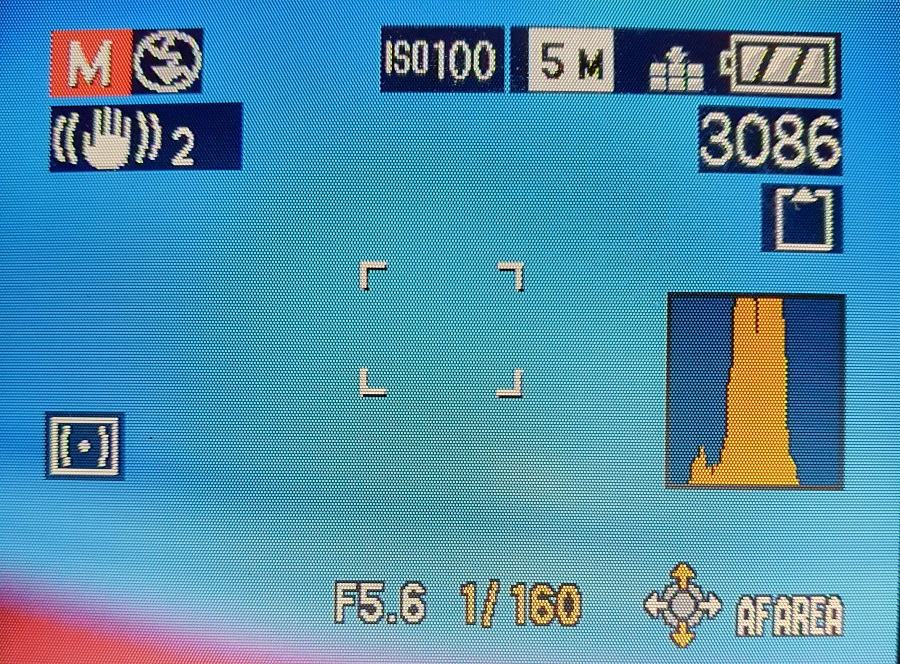

Hallo (ich habe immernoch die FZ-8)!
Ich bekomme die Anzeigen nicht heraus. Die Zahl 3038 hätte ich gerne weg und das Histogramm, eigentlich alles, was unter der Akku-Anzeige steht. Finde leider nicht, wie ich das wegschalten kann, geschweige denn, wie es zu den Anzeigen kam.
Weiß das von euch jemand?
Danke und lg
Neah

Hallo Neah,
ich hatte selbst die FZ 8 - ein tolles Teil !!!
Du hast doch an deiner Cam die Taste DISP (=Display);
schalte deine Cam ein, stelle auf P, A, S oder M,
drücke nun DISP so oft, bis DEINE Einstellung zu sehen ist,
Fertig !
Hat's geklappt ?
Gib HIER in diesem deinen Thread bitte ein Feedback,
da ja auch andere Leuts mitlesen und von deiner Frage
nutzen können !
Dir viel Erfolg ! Bin gespannt, ob's das war !

Sorry dass ich erst so spät antworte.
@amarok
danke, ja, so erhalte ich die Displayeinstellungen und kann sie ändern. Aber ich will sie auf dem Display nicht immer sehen. Stört mich beim Fotos machen.
@phoenix66
Wo steckt dein Tipp?
lg Neah

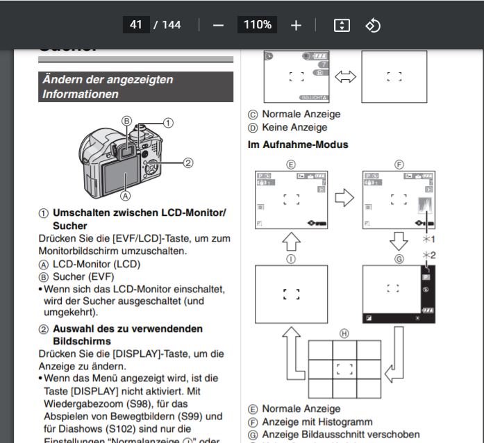

Hallo Neah,
die DISPLAY-Taste ist die Taste Nr. 2, und diese Taste musst du drücken.
Diese Taste meint Amarok.
Damit kannst du zwischen verschiedenen Bildschirm-Darstellungen umschalten.
Viel Erfolg.
SG
Hans

Hallo hans_01
danke für das Tastenbild!
Ich habe die größere silberne unter der Display steht gedrückt, was ich vorher geschrieben habe.
Jetzt nach deinem Beitrag die kleine schwarze darunter.
Damit konnte ich die Displayansicht ändern!!!! Yeah!
Aber es ist nur das Histogramm weg. Die anderen Anzeigen sind jetzt am Rand und stören nicht mehr.
Mir passieren oft solche Sachen mit dieser Kamera, die ich ja super finde, aber die Tasten sind sehr klein, bisschen zuuu klein.
Vielen Dank an alle, die mir geholfen haben,
LG Neah

Hallo Neah,
du musst diese Taste öfter drücken !
Siehe Screenshot, es gibt die Displayansichten E, F, G, H, und I.
Bitte unbedingt ausprobieren !
Und hast du die FZ8-Bedienungsanleitung ?
Da steht drin welche Funktionen deine Kamera hat, und wie die Kamera zu bedienen ist.
SG
Hans

@hans_01
Diese Taste drückte ich schon öfter, bis ich meine für mich beste Einstellung hatte.
Das war mir schon klar, dass man die Tasten bei meiner Lumix ein paarmal bedienen muss, um weiterzukommen.
Das Bedienerhandbuch hatte ich schon durchsucht, fand aber nichts hinsichtlich des angezeigten Histogramms.
Da ist zu 99% mit manuellen Einstellungen fotografiere, ist es wohl komplett normal, dass ich mal an falsche Tasten komme.
Die kleinen Tasten wurden bei der FZ-8 ja auch schon öfter (hier weiß ich nicht) bemängelt.
LG Neah

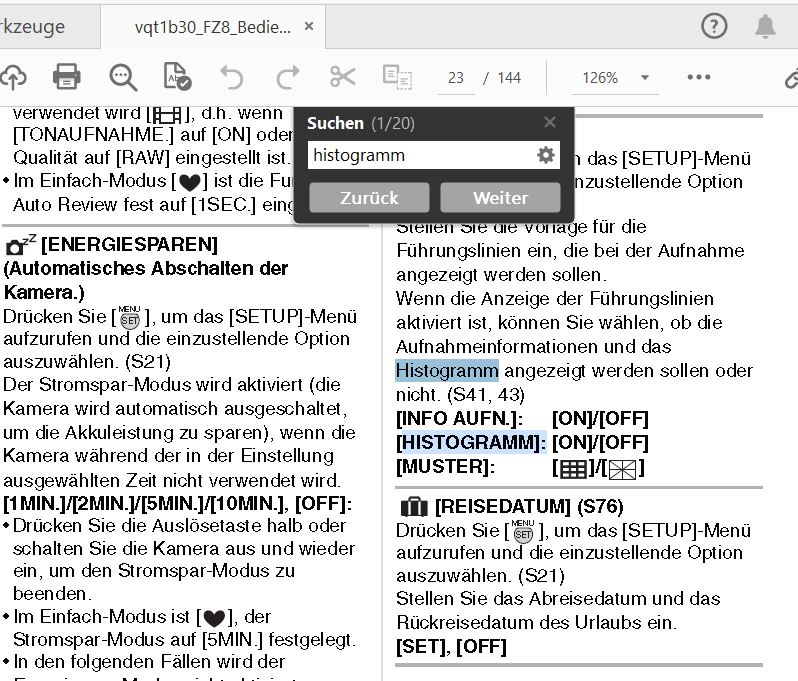

Hallo Neah,
du schreibst:
@hans_01
Dass du die Display-Taste schon öfter gedrückt hast, ist in deiner Anfrage für mich nicht zu erkennen.
Displayansicht I (s. meinen letzten Screenshot), ist total leer, das willst du doch haben.
Aber das mit der Display-Taste dürfte jetzt hoffentlich unmissverständlich geklärt sein.
Wie der Screenshot zeigt, bringt die Suche nach "Histogramm" in der Bedienungsanleitung 20 Fundorte.
Im Screenshot wird das Set-Up-Menü auf Seite 23 angezeigt, hier kann das Histogramm OFF geschaltet werden.
Dabei wird zusätzlich noch auf die Seite 41 und 43 verwiesen, wo gezeigt wird, wie es aussieht, wenn das Histogramm nicht eingeblendet ist.
Ausführlicher kann dieses Thema in der Bedienungsanleitung gar nicht erläutert werden.
Viel Erfolg beim Ausschalten.
SG
Hans
