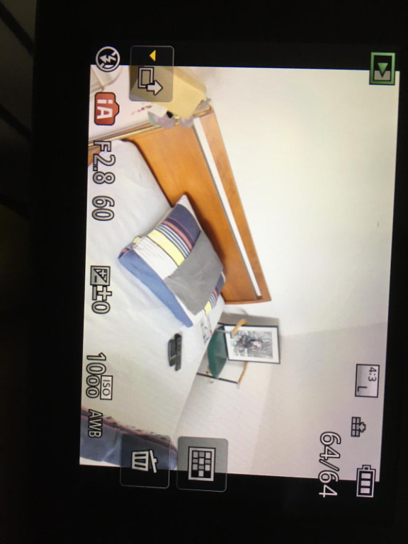

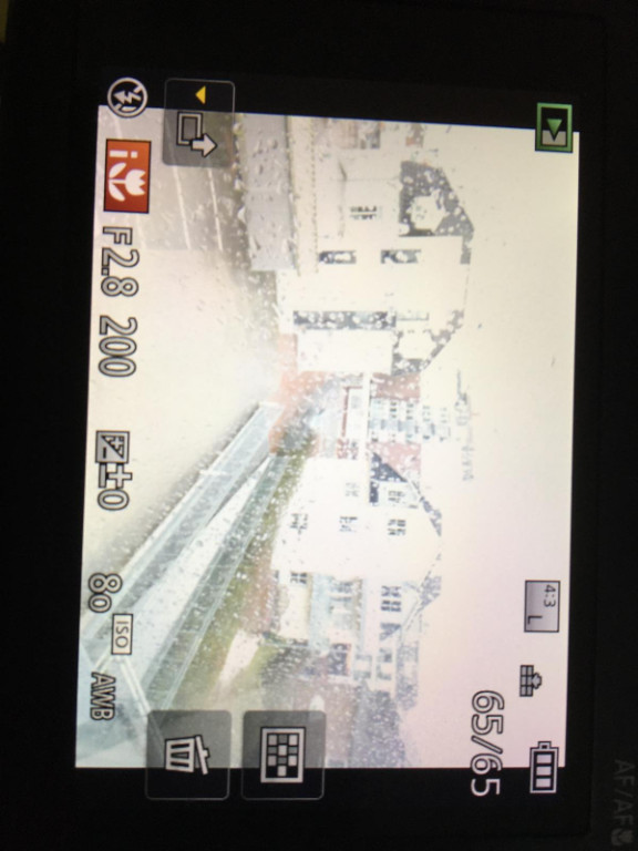

Re: FZ82 - Überbelichtung
Verfasst: Samstag 27. März 2021, 17:13
von franzchristoph
Hallo, David, an der Bildschirmeinstellung liegt es nicht. Die Fotos sind auf
meinem PC/Monitor genauso hell... hab mal die Wiedergabe per Handy fotografiert.
