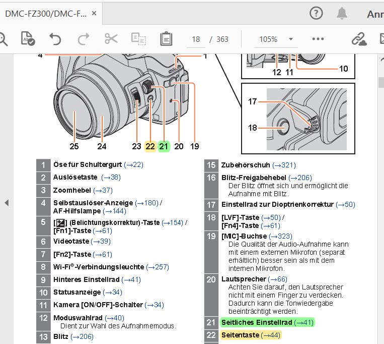

Hallo Carmen,
ich denke es hängt mit der "Seitentaste" zusammen.
Da kann zwischen F und SS umgeschaltet werden, dies wirkt sich auch irgendwie auf das Hintere Einstellrad aus.
Zugleich kann auch mit dem "Seitlichen Einstellrad" F bzw. SS eingestellt werden.
Im Indiv-Menü muss die "Seitentaste" entsprechend parametriert werden.
Siehe unten die Screenshots.
Mangels FZ300 kann ich dies nicht austesten, deshalb alles unter Vorbehalt.
Bitte durchprobieren und berichten. Danke.
SG
Hans
FZ300 Seitentaste Nr 22 Seitl Einstellrad Nr 21 .JPG (119.89 KiB) 1058 mal betrachtet

Hallo Hans,
Vielen Dank für den Hinweis. Ich hatte in den Radeinstellungen auf das hintere Rad neben dem Bildstil zusätzlich den Belichtungsausgleich gelegt. Den Belichtungsausgleich habe ich jetzt aufgestellt, nun funktioniert alles wieder, wie es soll.
VG Carmen
